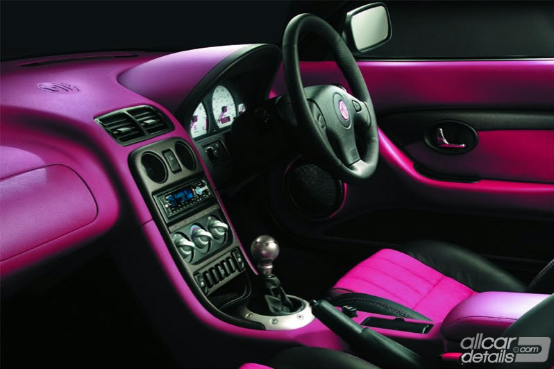

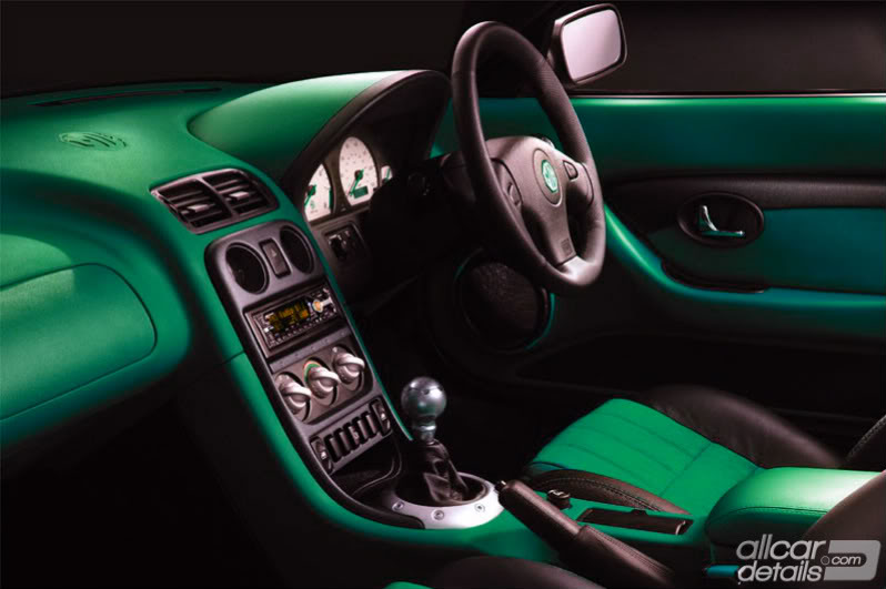

Es wird Folie werden :-) werd diese Woche bestellen.. jetzt überleg ich welche 2. Farbe es sein soll :-)
Hab da mal ein paar Vorlagen. ;-)

Hallo David.
Den Mutigen gehört die Welt. Dein Vorhaben ist sicherlich nicht alltäglich und wird hier im Forum skeptisch beäugt. Ich persönlich gehe davon aus, dass jeder sich sein Auto nach dem eigenen Geschmack formen darf und soll, wenn er es nur kann. Du brauchst dafür nicht das O.K der MG-Gemeinde. Darüber muss man nicht demokratisch entscheiden!
Allerdings würde ich bei der Auswahl der Materialien und der Konzeption auf die Qualität achten. Betrachtet man deine Bilder, so ist es fraglich, ob die Armaturen in der Wirklichkeit existieren. Besonders bei der gelben Ausführung erkennt man auf dem Lenkrad, Handbremse und dem Lautsprecher Farbflecken (des digitalen Ursprungs). Bei so einem Vorhaben würde ich auf Leder setzen und dieselben Farben auch in die Sitzflächen einarbeiten lassen. Sicherlich eine qualitative und eine langlebige Lösung. Bei einem Cabrio, das auch offen gefahren wird, ist die Wahrscheinlichkeit einer Ablösung der Folien und sonstigen Applikationen relativ groß. Du kannst ja bei Leuten nachfragen, die sich Carbon- oder Wurzelholzblenden aufgeklebt haben. Die Freude war meist nur von kurzer Dauer.
Daumen hoch für den Mut etwas Neues auszuprobieren!

Beitrag Re: Innenraum färben
Wenn du rot wählst, wird es wohl einfacher und besser sein, du besorgst dir ein Grenadine Interieur von einem TF. Bei braun/beige kannst du auch auf Originalteile in dieser Farbe zurückgreifen.
Und alle hellen Farben wirst du recht schnell verfluchen da sie sich ganz extrem in der Windschutzscheibe spiegeln werden.
Aus dem Grund wirst du auch keinen Hersteller finden der serienmässig helle Amaturenbretter anbietet.
Diese sind im Normalfall auf der Oberseite dunkel und nur der untere Teil ist hell.
Ja das mit der Demokratie ist mir klar :-)
Werde mir im laufe der Woche einfach mal nen Meter bestellen und dann ausprobieren. Hier habe ich aber immerhin die Gewissheit das es wieder ablösbar ist. Sollte ich die Lackvariante wählen und es funkt nicht.. Game Over :-D
Die Bilder sollten einfach nur mal die Farben demonstrieren. Ist natürlich per Computer bearbeitet. Waren nur dafür das man mal ne Vorstellung von den verschiedenen Farben hat.
Ich halte euch mit dem Projekt auf dem Laufenden ;-)
