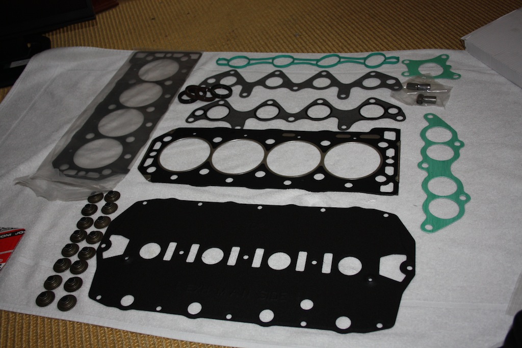

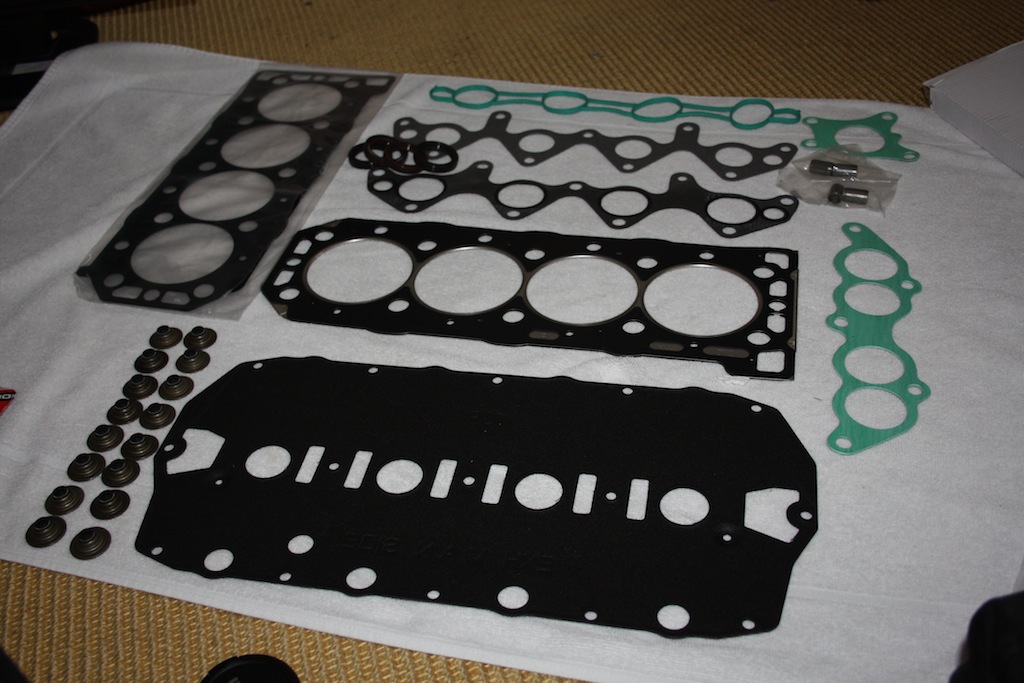

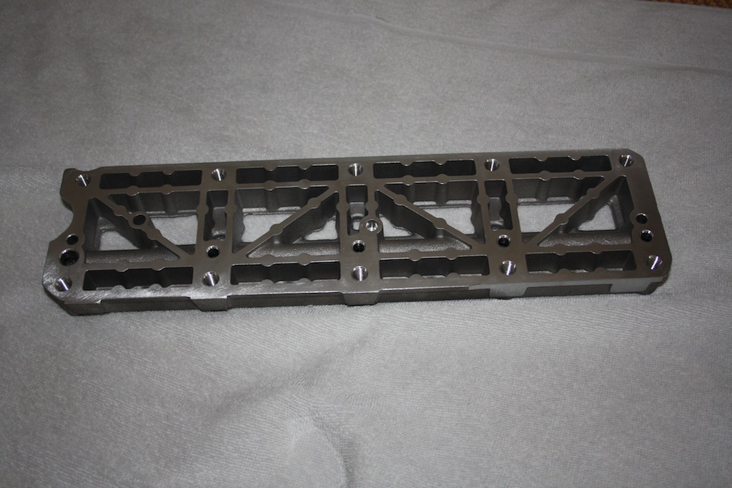

Nun treffen langsam die Teile hier ein. Das Paket aus England ist heute gekommen.
Ich dachte mir ich mache einfach mal ein paar Bilder - vielleicht brauch ja jemand sowas.
Ich werden dann noch Bilder der ausgebauten Teile zur Ergänzung machen.

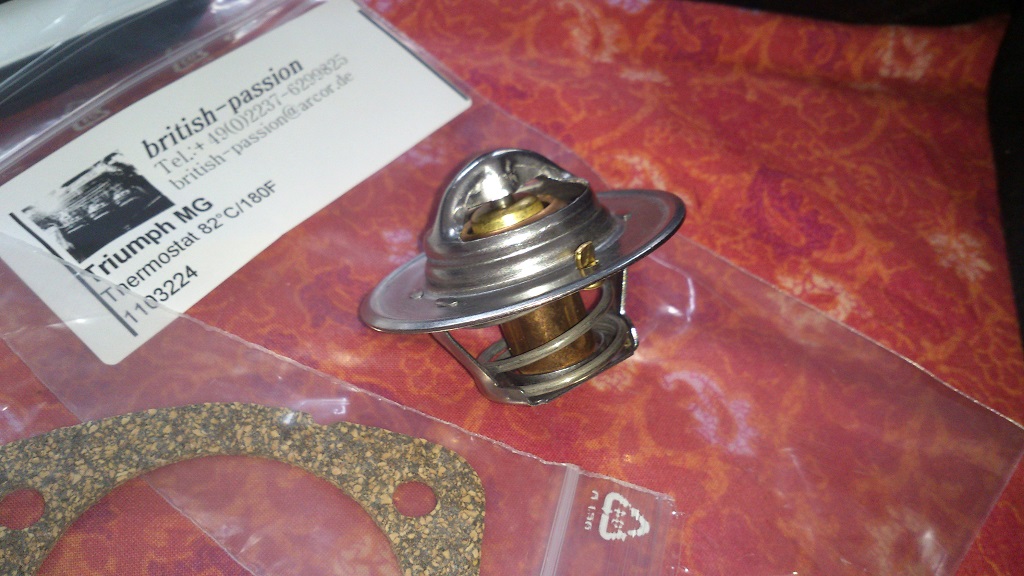

Hier noch das 82 Grad Thermostat:

P.s. Das Thermostat passt nicht.

tommyfare hat geschrieben:
Schon klar, derAussendurchmesser ist zu groß :lol:
Nimm 'ne grosse Flachfeile und mach's kleiner. Durchmessers steht auf www.mgfcar.de irgendwo bei Thermostat.
...und der Entlüftungspinökel sollte oben bei 12Uhr stehen wenn man's einbaut

... 2 Zylinderkopfschrauben sind wohl bei der Reparatur (2002 laut Vorbesitzer) überdreht worden und müssen nun mit ersetzt werden.
Hä, du hast doch eh neue Kopfschrauben mitbestellt :?: :?: :?: Sind doch auf deinen Liefer-Fotos ganz prima mit drauf. Und die Ölschiene hast du auch. Was soll da denn noch ersetzt werden ? :puh:
