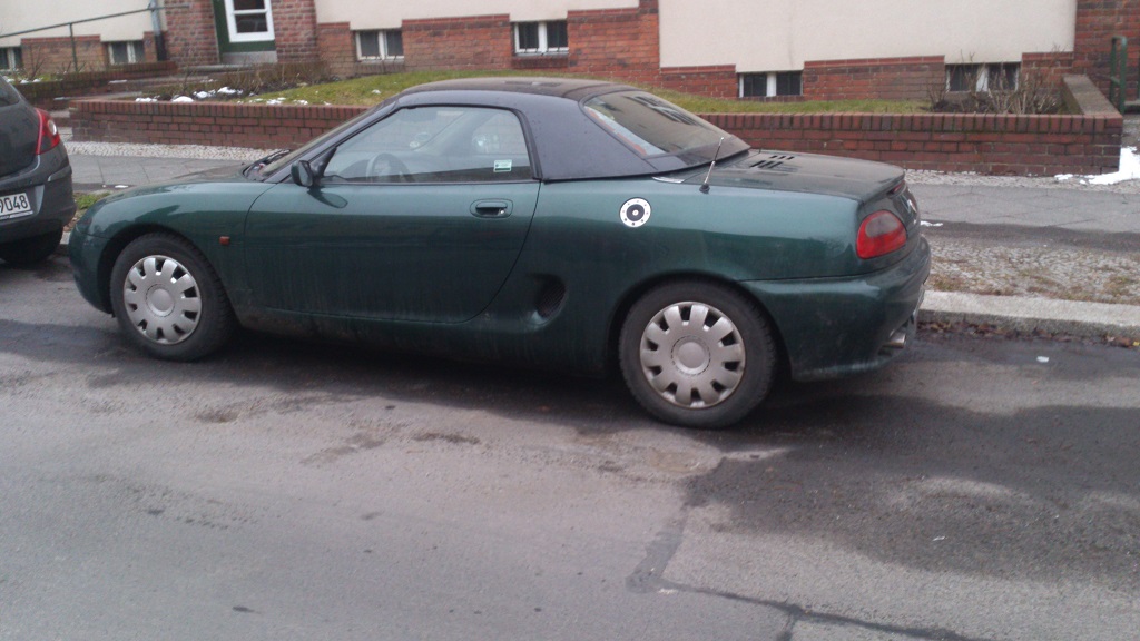

Ist meiner hinten zu tief?
Ich bin am Wochenende in einer Nebenstrasse mit einem Huckel aufgesetzt, was mich ein bischen gewundert hat.
DSC_0320.jpg [ 178.73 KiB | 9060-mal betrachtet ]

da ist noch bissl luft ;)
der geht noch tiefer :D

Hehe ja muss aber nicht .
Vorne ist er glaube ich ok, aber hinten bin ich mir nicht sicher.

ähm du weisst schon das hinten und vorn zusammenhängt...
also wenn du ihn hinten hoch haben willst kommt er vorn auch hoch :D
und vorn ist auch noch luft... nach oben ;)

denk dran...wir haben ca. 0°C...
da sind 17 °K Differenz zur Einstelltemperatur

Hi, der ist weder vorne noch hinten o.k. :mrgreen:
Hier hab ich mal vor längerer Zeit eine Tabelle gebastelt:
http://www.mg-stammtisch-rnm.de/3.html
