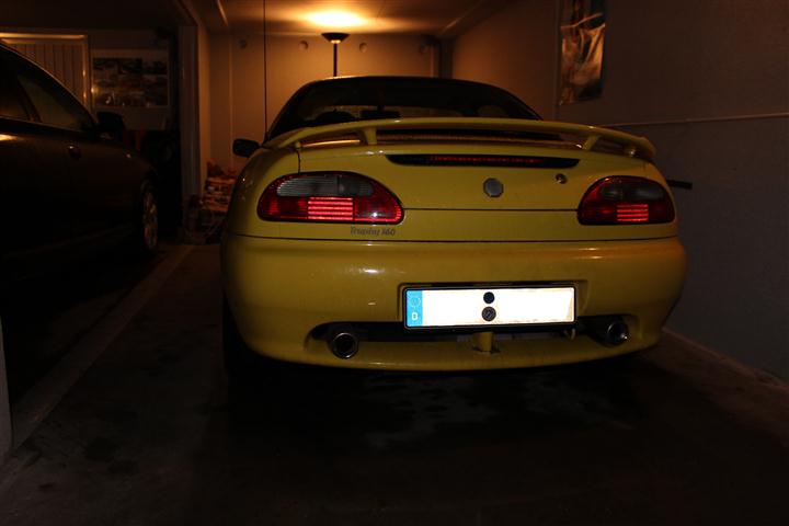

Ob 25g reichen, da bin ich mir auch nicht sicher, da es vorne am Frontspoiler etwa 3 Stellen (ca. 10 cm) sind, die geklebt werden müssen und hinten der mittlere Steg unten an der Heckschürze. Anbei füge ich mal zwei kleine Bilder an, auf denen man die Stellen erahnen kann. Vorne sieht man aber max. 2 der 3 Stellen auf dem Bild.

Upps, da warst du schneller mit der Antwort als ich meine Bilder anfügen konnte. Vielen Dank für deine Antwort. Bezüglich der Menge, würdest du da eher bei den 25g bleiben oder doch eher 50g oder noch mehr kaufen.
Super Tipp mit dem Glasfaserfugenband, dass werde ich mir dann noch im Baumarkt besorgen. Die Löcher würdest du direkt neben den Rissen bohren?
Wobei mir da gerade einfällt, dass dies bei mir am Frontspoiler gar nicht gehen wird, da der Frontspoiler direkt an der Frontschürze anliegt. Für ein Fugenband komme ich aufgrund der Klebung des Spoilers gar nicht dahinter,..., aber hinten am Mittelsteg könnte ich dies machen.

Die Löcher musst du jeweils am Ende der Risse bohren, damit das Material nicht weiter reisst. Es ist etwas schwer auf dem Foto zu erkennen, aber du solltest die Risse (sind es 2 ?) von der Rückseite her etwas weiten (einkerben), dann hat der Kleber Halt und kann den Riss schliessen. Auf der Vorderseite solltest du mit Paketklebeband die Risse abkleben, sodass der Kleber nicht auf die Vorderseite läuft. Ich schätze, Glasfasermatten und Epoxidharz hättens auch getan...
Ach, nur um die Risse zu füllen, sollten 25g eigentlich reichen.

Von hinten komme ich an die Risse schlecht bis gar nicht ran, da der Frontspoiler ja an der Stoßstange verklebt ist. Ich müsste diesen dazu erst von der Frontstoßstange "abreißen" und vermute damit mehr kaputt als heile zu machen. Deshalb war meine Idee es von vorne zu versuchen. Der Kleber soll sich ja schleifen lassen, von daher dürfte überstehender Kleber eigentlich nichts ausmachen.
Bin gespannt ob und wie gut das klappt, werde auf jeden Fall wieder davon berichten, vor allem auch ob es als Dauerlösung hält.
