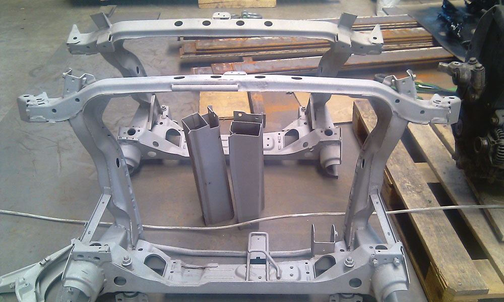

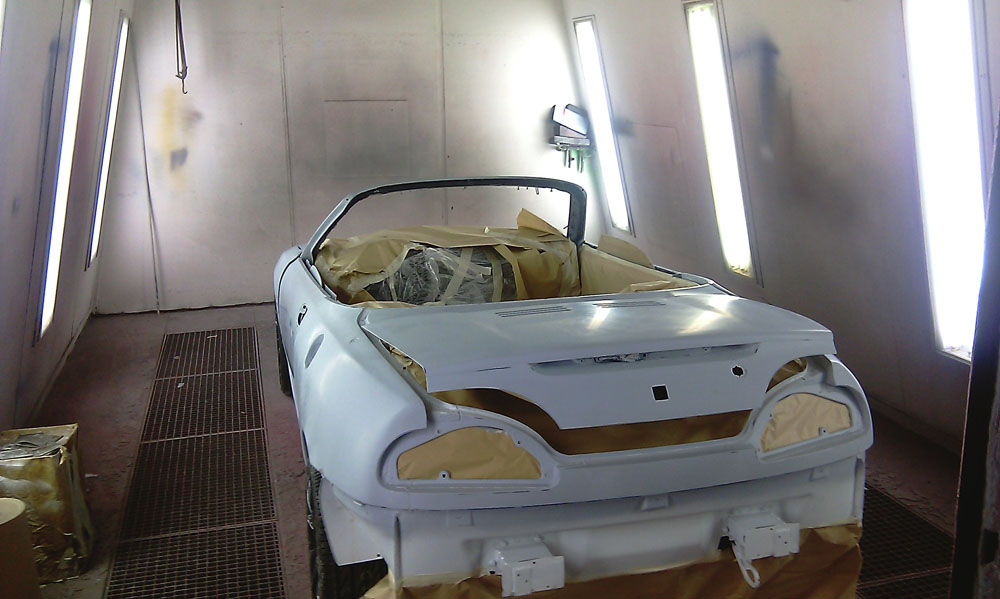

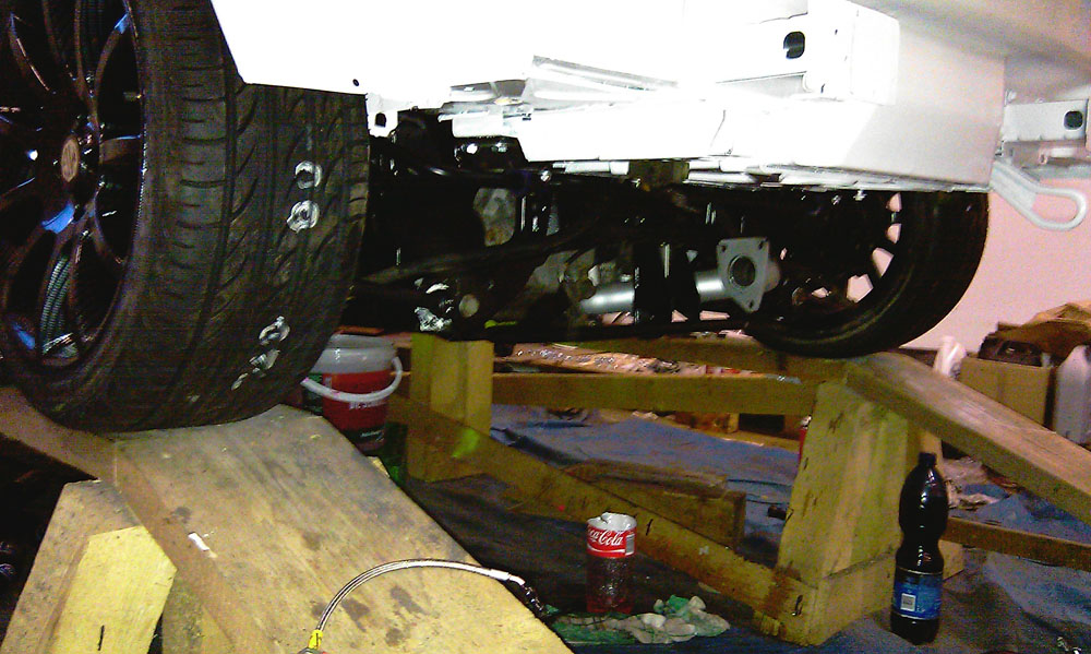

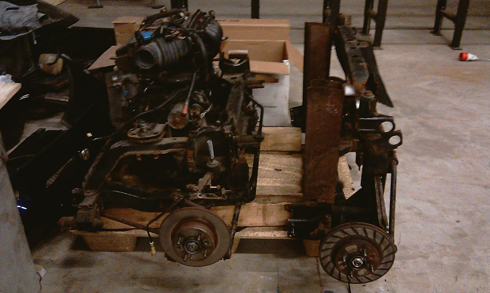

Da ich meinen F seit 5 Jahren Winter und Sommer fast jeden Tag bewegt habe, musste ich leider feststellen das er im Sterben lag. Das Salz hat ihn regelrecht zerfressen.
Nun hatte ich 2 Möglichkeiten : Entweder auf den Müll damit (Herzzerreiß) oder viel Zeit und Geld investieren.
Habe mich natürlich für die zweite Variante entschieden.
Jetzt 4 Monate und 2 Tage später kann ich Euch mit stolzgeschwellter Brust meinen neuen (MGF Bj 2012 :lol: ) Schatz presentieren.
Paar Daten:
Neue Frontscheibe
Neues Softtop
Grosse Bremsanlage
Neue Dämpfer
Trophy Spoiler vorn
Neue Scheinwerfer ( Inlays in Carbonoptik)
Neuer Kühler+ Rostfreie Rohre
Seitliche Lüftungsrahmen in Carbonoptik
Stahlflexbremsschläuche
Polybushes
Aussenspiegel in Carbonoptik
Bremssättel + Zangen hinten
Bremslichtumrandung in Carbonoptik
Trophyfelgen in Carbonoptik
Lowering Knuckles
Beide Hilfsrahmen und Sämtliche Radaufhängungsteile Feuerverzinkt und Pulverbeschichtet
Alle Lager und Gelenke erneuert
Kurbelwellensimmering + Differenzialsimmeringe
Halbachsmanschetten
Kupplung + Kupplungshebel + Slave-Zylinder
Hosenrohr, Kat, Edelstahlpuff
Motor trockeneisgestrahlt
8kg Mike Sander's Fett
Unter dem MG-Emblem ausfahrbare Heckkamera
und noch ein Haufen so Kleinigkeiten :konfus:
Egal schaut's Euch an
Ps.: Wenn noch jemand ein Detailfoto wünscht, nur scheiben

Die ganze Carbonoptik ist mit Wassertransferdruck gemacht.
