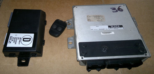

Irgendwie finde ich nichts über Google und die board suche. Das epc habe ich gesehen aber da stehen nicht die Version drin.
Also auf dem MEMS steht GL 3149 MKC104112 .
Sebastian
Sa 19. Mai 2012, 19:43
Beitrag Re: Welches MEMS habe ich denn nun?
MEMS1.9 ... rechteckiger Kasten, ein schwarzer Stecker und ein Schlauch dran
Sieht man auch an der Fahrgestellnummer. (Email von eben ?)
Da unten mal aufgezeigt mit Alarm ECU und einem Sender. Am MEMS3 gibt es dann noch andere Alarm ECU's (Pektron) hier nicht abgebildet.
Foto Quelle : Alle von Ebay geliehen.
Dateikommentar: MEMS1.9 MPi bis VIN 522572
ECU_MEMS1.9.JPG [ 54.7 KiB | 3248-mal betrachtet ]
Dateikommentar: MEMS2 VVC bis VIN 522572
ECU_MEMS2.JPG [ 32.53 KiB | 3248-mal betrachtet ]
Dateikommentar: MEMS3 ab MK2 VIN 522573
ECU_MEMS3.JPG [ 20.55 KiB | 3248-mal betrachtet ]
