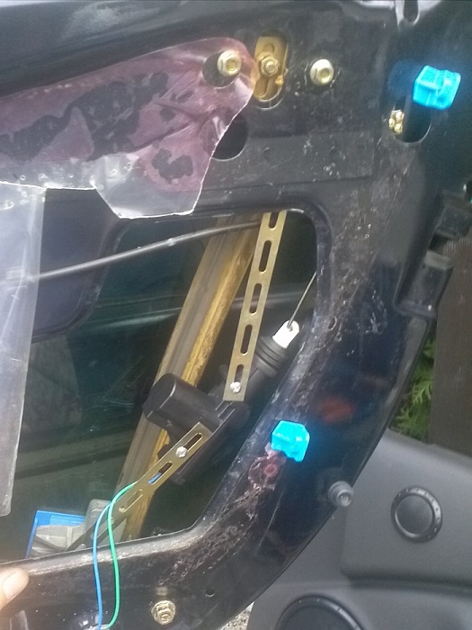

Auch wenn das Thema schon etwas älter ist, vielleicht hilft folgendes jemandem, der nicht bereit ist 300 Euro für einen neuen Motor auszugeben ;)
Bei mir war der Stellmotor auf der Beifahrerseite defekt. Nun habe ich auf gut Glück einen Stellmotor aus einer Nachrüst-Zentralverriegelung probiert, und siehe da, es funktioniert ;).
Benötigt wird ein Stellmotor und das zugehörige Montagematerial (beispielsweise dieses Set:http://www.amazon.de/Stellmotor-Zentralverriegelung-Kofferaum-Ersatz-Erweiterung/dp/B002WO4BJS/ref=sr_1_1?ie=UTF8&qid=1377112005&sr=8-1&keywords=stellmotor)

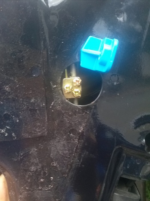

Der defekte Stellmotor bleibt eingebaut und der neue wird mit dem Gestänge des Türpins verbunden. Angesteuert wird der neue Stellmotor mit dem orangenen und rosa Kabel des Kabelbaums. Für die Monatge musste ich keine neuen Löcher bohren, sondern konnte die Halterungen der Fensterscheibe benutzen.
Ansich ist das ganze keine große Sache, ich habe etwa eine Stunde gebraucht.
Anbei noch ein paar Bilder, hatte leider nur mein Handy zur Hand, deswegen ist Qualität leider nicht so gut ;)
Dateikommentar: Hier sieht man die Befestigung des Motors, oben und unten an der Schiene der Fensterscheibe

Dateikommentar: Das ist die Verbindung des neuen Stellmotors mit den Türpin
IMG_20130820_184728.jpg [ 113.17 KiB | 8967-mal betrachtet ]
