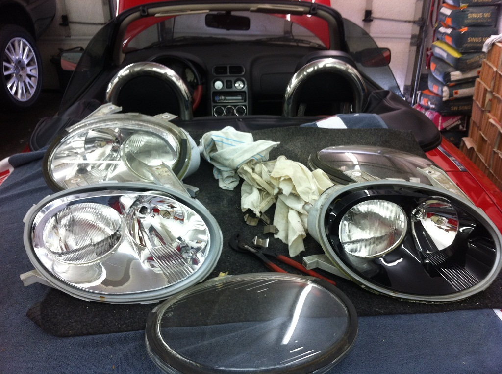

Da heute das Wetter schön war habe ich mich wieder dran gesetzt mit Erfolg :D
Habe nun die Haube endlich auf :up:
Scheinwerfer habe ich ausgebaut und werden Morgen gesäubert und Montiert . :)

Scheinwerfer sind Montiert :)
Jetzt wird der Mg richtig Poliert und dann kann der Motor eigentlich kommen :D
IMG_0739.JPG [ 322.98 KiB | 12429-mal betrachtet ]
IMG_0741.JPG [ 284.44 KiB | 12429-mal betrachtet ]
