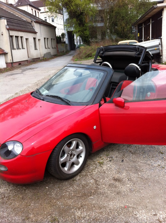

Heute habe ich die Türverkleidung gemacht die Mittel Konsole ausgebaut und den Sitz eingebaut.
Ergebnis :
IMG_0660.JPG [ 195.58 KiB | 24970-mal betrachtet ]
IMG_0666.JPG [ 174.58 KiB | 24970-mal betrachtet ]
IMG_0662.JPG [ 152.52 KiB | 24970-mal betrachtet ]

So heute habe ich wieder das Bedienelement montiert.
Leider waren hinter der Schaltmanschette die Halterungen abgebrochen.
Musste gefixt werden nun hängt die Schaltmanschette nicht mehr so rum.
Die Luftschächte wurden auch bereits Montiert.
Die nächsten Tage werde ich mich Beschäftigen wie ich die T-Bar raus bekomme.
Habe den verdacht das das Verdeck ab muss wegen den Überrollbügel.
Dann wird die Beifahrerseite Fertig gemacht.
Dateikommentar: AluRinge müssen noch befestigt werden
IMG_0669.JPG [ 217.96 KiB | 24837-mal betrachtet ]

So heute habe ich die Beifahrerseite fertig gemacht.
Und ein Radio eingebaut.Die Alu Ringe habe ich Poliert.
Braucht jemand noch sehr gut erhaltene MG Leder sitze ?
Top Zustand. Bild ist weiter unten.
IMG_0677.JPG [ 204.54 KiB | 24696-mal betrachtet ]
IMG_0676.JPG [ 204.06 KiB | 24696-mal betrachtet ]
IMG_0678.JPG [ 213.42 KiB | 24696-mal betrachtet ]
Das nächste was ich mache wird die T Bar samt Überollbügel.
