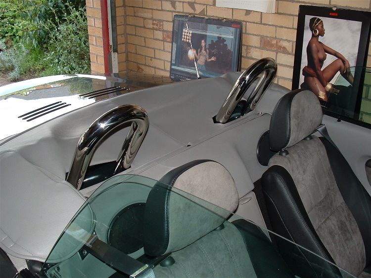

Die Überrollbügel die du hast sind die X-Power Mk1. Hierzu gab es von X-Power 2 verschiedene Persenings:
- eine die nur den Ausschnitt für die Bügel hatte (Link zum Artikel in der Bucht wurde schon gepostet)
- eine zweite Variante welche gleichzeitig ein Netzwindshott hatte

Supi :)
Krieg ich die Fotos für die Windschottseiten mgfcar.de ?
PS. beim zweiten Bild sieht man, das ein Windschott fehlt. Das Mädel friert :angel:

Kein Problem Dieter.
Aber durch die Cabriofahrerei hat das Mädel einen schönen Teint bekommen. :lol:

Vielen Dank fuer Eure wie immer kompetente Hilfe. Insbesondere Pascal fuer die schoenen Bilder. Kann man diese Abdeckungen auch irgendwo noch kaufen ? Die von rodriguezstyle empfohlenen passen nicht recht.Lieber Pascal, ich habe die letzten 24 Std nicht am Computer verbracht, daher kann ich nicht recht verstehen, warum ich als online angezeigt werde. Ich habe vielmehr den Tag mit einem englischen Schrauber (Mike Hankin)verbracht, der die letzten 20 Jahre mit MGFs zu tun hatte und der nochmals bestaetigte, wie wertvoll Dieters Seite ist. Es ist immer wieder erstaunlich, dass ich hier in England sitze, ein paar Meter von Abingdon entfernt und ich von meinen Landsleuten eine viel kompetentere Hilfe bekomme, VIELEN DANK.

Wahrscheinlich hattest du dich nicht abgemeldet. Ist auch weiter nicht schlimm, war nur etwas überrascht, dass du online gewesen bist und nichts zu den Antworten in deinem Thread geschrieben hattest.
Die Persening wirst du wahrscheinlich nur noch bei den Schrotthändler oder bei ebay finden, da ich vermute, dass xParts wohl keine mehr auf Lager hat.
Auch die üblichen Verdächtigen wie:
- Rimmer Bros
- Brown & Gammons
- Moss
wären einen Anruf wert.
