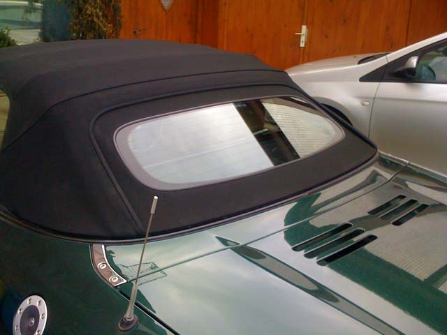

So, werte Gemeinde, es ist ja Fastenzeit, und da sollen wir ja alle Verzicht üben :angel: . Ich verzichte jetzt mal auf die olle Plastikheckscheibe, habe mir gerade mein Mitbringsel aus Stoneleigh eingebaut:
heckscheibe.JPG [ 52.71 KiB | 36724-mal betrachtet ]
Ging wirklich so einfach wie überall im Netz in Wort und bewegtem Bild zu finden ist. Zwar nicht gerade in 15 Minuten, ein Stündchen habe ich mir dann doch genommen, allerdings mit Werkzeug suchen (wo war noch die verd***te Popnietzange), Papp-Unterlage rauswühlen und alles raus in den Hof bringen.
Wichtig ist (besonders auch für die, denen ich auch sowas mitgebracht habe), dass zwar eine große Menge an schwarzen Nieten dabei ist, aber nur exakt ZWEI von den größeren für die Überwürfe des Verdeckstoffs an den Ecken unten. Ihr könnt Euch denken, was mir passiert ist :konfus: Macht zwar nix, hält auch so, gibt einem eben nur dieses ewig nagende Gefühl, das da was nicht hundertprozentig ist.
Ansonsten habe ich mich recht lange mit dem schwarzen Schaumstoff rumgeplagt, der sich mittlerweile in einen klebrigen, blasigen Brei verwandelt hat. Erst wollte ich das noch alles schön mit Waschbenzin reinigen und so, aber letztlich siegte die Ungeduld. Halbwegs abkratzen und den Rest kleben lassen. Machen wir ein andermal. Das BAS-Teil kommt ja mit einen schönen Gummilippe unten dran, dichten muss man da eh nichts mehr.
An Werkzeug wird gebraucht: Hammer; breiter, flacher Schraubenzieher mit guter Klinge, kleiner Kreuzschraubenzieher oder Austreibdorn um die Nietstämme durchzustoßen, Popnietzange. Und dann die Nieten alle mit Schraubenzieher und Hammer köpfen, nicht ausbohren. Erstens macht das weniger Dreck (Bohrstaub = Kratzer) und zweitens geht es viel schneller.
Und wie passt das Teil nun? Wie angegossen. Reißverschluss einhängen und zumachen, der Klett in der Mitte oben sitzt perfekt. Dann die Nietlöcher unten, die sitzen auch fast millimetergenau über den entsprechenden Gegenstücken im Rahmen. Das Teil passt so gut, ich musste nichts an den Verschlüssen nachstellen wegen zuviel oder zuwenig Spannung oder so, einfach ein direkter Austausch. Und die Farbe stimmt auch exakt, schwarz und schwarz können ja ganz schön unterschiedlich sein. Nicht so hier, Farbe und Webmuster sind exakt gleich.
Das Öffnen geht auch wie vorher, das Verdeck geht wirklich ganz auf. Allerdings sitzt die Scheibe noch recht spack im Stoff, der sieht bedenklich stramm aus. Aber das soll sich ja noch geben nach dem ersten Regen :D
Auf jeden Fall ein tolles Upgrade, kann ich nur empfehlen. Wird also Zeit, dass der nächste Winter kommt :mrgreen: .

Aber im Ernst, die Qualität stimmt einfach. Hatte ich auch vorher schon in verschiedenen Foren gelesen. Außerdem ist die Scheibe im Verdeckstoff nicht nur eingenãht sondern auch gerahmt, ich denke, das hält länger. Und heute nach dem Einbau finde ich das bestätigt. Wenn ich so in älteren Posts hier und da lese, dass sich mit Glasheckscheibe das Verdeck nicht mehr ganz einklappen lässt, kann ich das nicht bestätigen. Mit der BAS Scheibe klappt das problemlos.
Auch die Kabel sind sauber verlegt und baumeln nicht einfach unten rum.

Dass BAS hochwertiger ist kann ich bezeugen. Auch ist die Glasheckscheibe etwas grösser als die welche zuletzt original von MG-R verbaut wurde. Ich habe gehört, dass BAS welche von Mazda verbaut. Ob das nun stimmt oder nicht entzieht sich meiner Kenntnis. MGF-Mania hingegen baut die Glasheckscheibe nach der Schablone von MG-R und ist in den Dimensionen etwas kleiner. Da ich den Mk1 X-Power Bügel drin habe passt offiziel keine von beiden bei meinem TF. Werde aber, um Klarheit zu bekommen, es irgendwann mit einer Scheibe von MGF-Mania testen.
Hast du die einfache Version von BAS oder die mit der "vierten" Bremsleuchte (kann ich wegen der Reflexion im Bild nicht genau erkennen)?

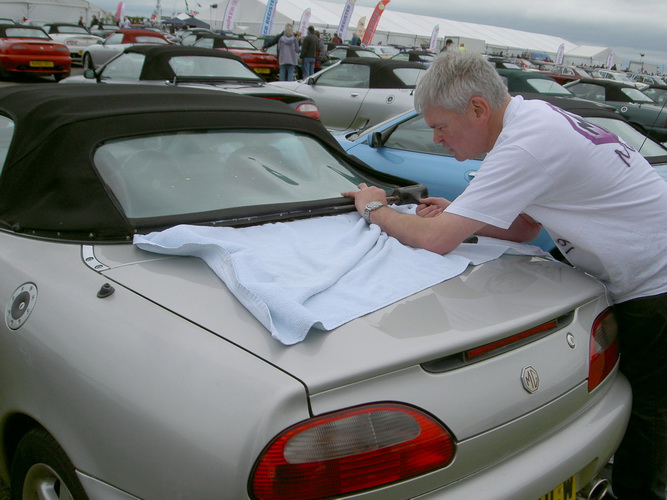

Ich war 2011 in Silverstone MG Live und da wurden auf dem Platz die Scheiben im 20 Min gewechselt . Hatte leider mein MG nicht dabei , hätte jetzt auch ein Glas im Dach .

Bei der BAS Scheibe passt der Stecker einwandfrei - anstecken und gut. Das mit den Kabeln ist auch Super gelöst da weder zu lang noch zu kurz und dadurch wie Michael schon schrieb kein rumgebaumel.
