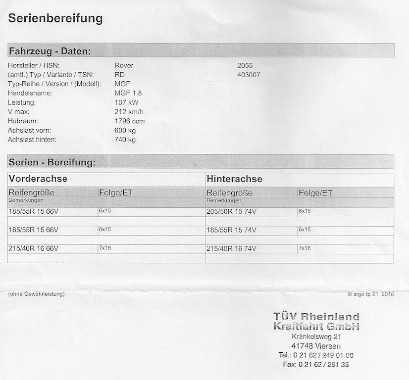

Bei allen F (außer den Trophy's) war 215/40 16 rundum sogar völlig normal und ab 1998/1999 im alten Fahrzeugbrief ab Werk eingetragen.

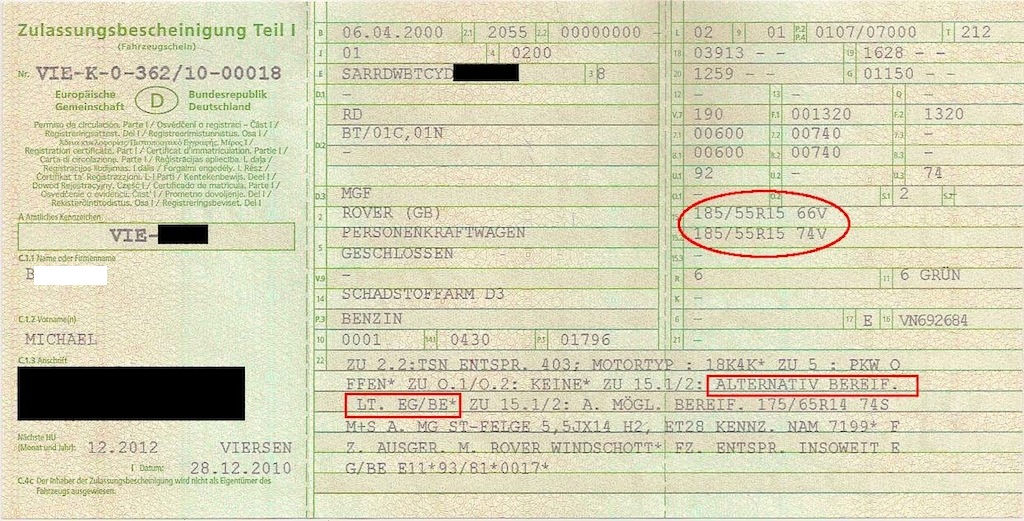

Wenn du einen neuen Fahrzeugschein hast (Zulassungsbescheinigung 1), dann wird da immer nur die kleinste zulässige Reifengröße eingetragen. Unten bei Bemerkungen steht dann "Alternativbereifung lt. EG/BE" (Betriebserlaubnis). Alles andere geht daraus nicht mehr hervor.
Ich hab mir beim TÜV eine Zusatzbescheinigung der laut EG/BE zugelassenen Größen ausdrucken und signieren lassen, die habe ich immer zusätzlich im Wagen, wenn mal einer vom Sportclub blau-weiß fragt.

Nö Nikos, muss er nicht, wenn die Reifengröße in der Betriebserlaubnis (e11*usw) für den Typ aufgeführt ist, und die 215/40R16 gehören dazu. Wie gesagt, werden in den neuen Zulassungsbescheinigungen nicht mehr alle Reifengrößen eingetragen. Und da der gute Ludlow seinen F nach 2005 erworben und zugelassen hat (wenn ich mich nicht irre), wird er auch so einen grünen Zettel haben.
Gesondert eingetragen werden muss nur, was nicht in der BE steht, zum Beispiel die von Nikos und rodriguezstyle erwähnten 205-er auf 16 Zoll rundum. Oder wie an9el schreibt Felgen aus dem Zubehör (wenn ohne E-Nummer oder alt ABE). Oder auch die Winterreifen auf 14 Zoll Stahlfelgen (siehe bei meiner ZB1 in den Bemerkungen).
