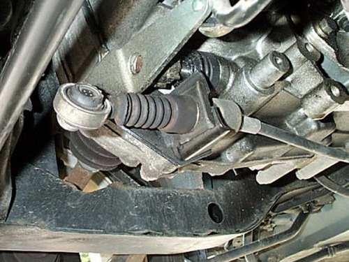

Beitrag Re: Kann nicht schalten, Auto Funktioniert nicht :-(
guckst du
defekter_faltenbalg.jpg [ 32 KiB | 14977-mal betrachtet ]
Gruß Uwe

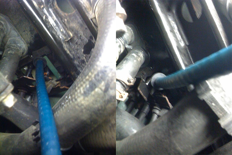

So, ich wollte an dieser Stelle nur mal Vollzug melden, beide F's fahren (und schalten) wieder. Und das ohne Kühlmittel abzulassen. Ohne Bühne oder zumindest Grube wird das aber ein elender Akt, also an der Stelle nochmal dickes DANKE, UWE!
Bei Gelegenheit poste ich nochmal die Fotos von den neuen Schaltseilen, da gibt's viel Licht und auch etwas Schatten.

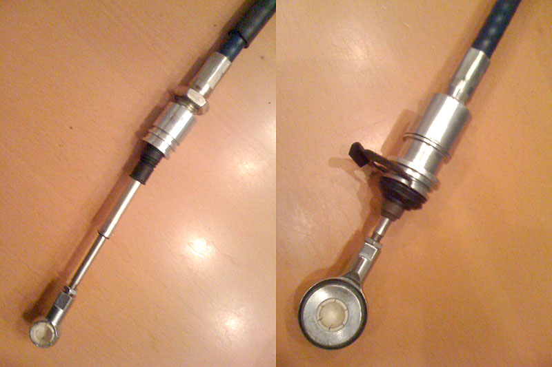

Also haben wir das neue Teil mal probiert. Zuerst die gute Nachricht: es scheint zumindest äußerlich und von den Endanschlägen her sehr viel stabiler und auch präziser zu sein. Die Kugelpfanne hinten hat reichlich Metall dazubekommen, was man auch im Eingebauten Zustand merkt. Nach vorn und hinten ist nur noch minimal Spiel im Schaltknüppel. Die Teile sitzen deutlich strammer auf den Kugeln (was beim Draufpressen am Schalthebel problematisch ist!) und alle Lager und Führungen sind aus Metall.
Den Faltenbalg hinten hat man ganz weggelassen, stattdessen sitzt da etwas, was wie eine recycelte Ventilschaftdichtung aussieht. Da bleiben die also alle, die aus den Dichtungskits nicht gebraucht werden :lol:.
Hier mal ein Bild von den Enden:
neues-Schaltseil.jpg [ 86.75 KiB | 14782-mal betrachtet ]
Ein Nachteil ist, dass das Teil etwa 30 % dicker geworden ist, was man beim Einfädeln in die Flanschplatte merkt. Die muss tüchtig verbogen werden:
zu-dick.jpg [ 122.28 KiB | 14782-mal betrachtet ]
Dazu kommt noch, dass statt der Dichtung nur noch ein Gummiring draufsitzt. Ich hab mich entschlossen, den zwischen Karosserie und Platte zu setzen und dann ein Stück vom alten Dichtgummi abzuschneiden und in das Langloch zu schieben, bevor alles wieder zusammengeschraubt wird.
dichtung.jpg [ 99.5 KiB | 14783-mal betrachtet ]
Ach, und die Schaumgummiwurst außenrum wurde durch festes Gummi ersetzt, das flutscht besser durch die engen Führungen und reißt nicht ein. Vom Schaltverhalten her ist das Teil einwandfrei. Man fragt sich nur, ob es da eigentlich auch ein neues Blech gibt, was einem keiner sagt.

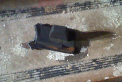

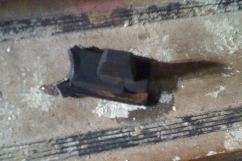

Tja, das Problem habe ich zur Zeit leider auch :down:
Sehr ärgerlich, habe den F seit ca. 4 Wochen und dann das. Wie immer das kurze Schaltseil.
konnte noch im 2., 4. und R. zur Werkstatt. Auf der Bühne, nichts zu erkennen. Wieder runter, Meister versucht in den R.-Gang, geht nicht! Ganz Pudding!
Wieder hoch, Schaltseil am Gertiebe ab gemacht, dann fiel auch schon das Endstück runter.

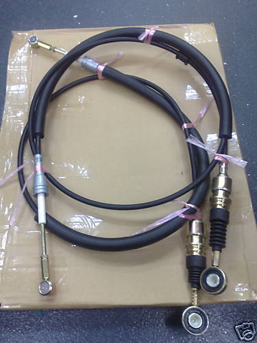

Zu dem Portland Teil. (Original-Foto bei Ebay geklaut)
Teile davon sehen ziemlich Original aus, also nehm ich mal an das der ehemalige Hersteller da irgendwie mit involviert ist.
Kabeldurchmesser sieht original dünn aus, also entfällt das Problem von Mykel mit dem dicken Nachfolger, der wohl nicht in die Original-Flanschplatte einzufädeln ist.
Die speziellen KAbeldurchführungen scheinen hier aber auch nicht mit dran zu sein ?
