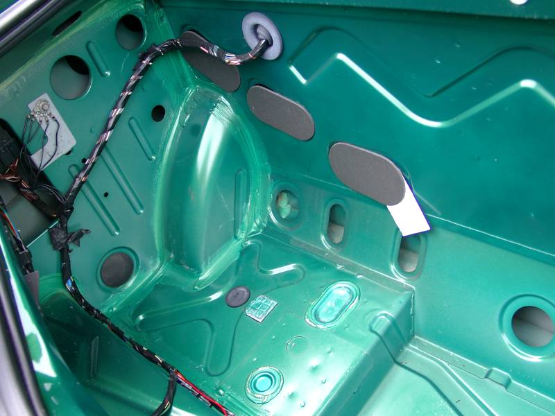

Die letzten Tage konnten wir im Norden einen repräsentativen Querschnitt durch alle Arten von Regen geniessen. Dennoch war ich überrascht, als ich den Kofferraum öffnete und eine Pfütze entdeckte. Als ich vor 2 Tagen zuletzt reinschaute, war noch alles trocken.
Ich hab daraufhin die Kofferraumdichtung angeschaut - trocken.
Kofferraumdeckel - trocken
Rückleuchten - trocken.
Im Internet mal quergesucht - nix spezielles dazu gefunden. Wagen steht zwar an einer leicht abschüssigen Stelle, aber mit der Schnauze nach oben.
Also Teppich raus... tja, es sieht aus, als ob das Wasser aus den großen länglichen Löchern in der Schottwand kam. Diese sind mit irgendeinem weichen Kunststoffzeug (Moosgummi?) zugeklebt, lösen sich allerdings so langsam (ich hab' beim Bild kofferraum2.jpg mal ein Taschentuch dahintergelegt). Und der Teppich ist an der Stelle auch leicht feucht.
Preisfrage:
Falls es tatsächlich von da reinkommt, was macht man am besten? Zukleben (wenn ja womit)?

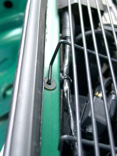

Oder ist das Problem woanders zu suchen - z. B. bei der Trennwand zum Motorraum (motorkante.jpg) (falls der Wassereinbruch im Kofferraum nur das Symptom eines anderen Problems ist)?

Hm also abdichten würde ich, sofern diese "Moosgummis" noch gut sind einfach mit (transparentem) Sillikon. Halt einfach wieder einkleben.
Und wo du den Teppich ja schon draussen hast, kipp´ mal einige 10Liter Eimer Wasser von oben über den Kofferraumdeckel. Evtl. siehst du ja dann schon von wo das Wasser eindringt. Wenn du Talkumpulver hast, schütte es doch mal an verschiedenen Stellen hin und wenn´s dort verklumpt hast du die Stelle gefunden.
So mal meine Gedanken dazu.

Danke. Ähm ja, Wassereimer :konfus: auf das einfachste kommt man zuletzt
Ergebnis: das Wasser läuft durch das längliche verdeckte Loch links (das hinter'm Kabelbaum). Und dorthin kommt es, indem es zwischen der Kofferraumdichtung und Serviceklappendichtung durchläuft und dann anscheined im Motorraum die Schottwand runterläuft und nen Ein- bzw. Durchgang findet.
Jetzt nur noch an geeigneter Stelle abdichten...

Und jetzt hab' ich sogar gefunden, wo es reinläuft: im Motorraum ganz links an der Schottwand. Dort steht ein Blech ca. 1 mm ab (sieht nach Fertigungstoleranz aus). Wenn Wasser dorthin läuft, kommt es direkt im Kofferraum wieder raus. Werd' den Spalt abdichten und die anderen Löcher in Ruhe lassen - falls sich in den Hohlräumen mal Restfeuchtigkeit sammelt, kann sie da wieder raus.
