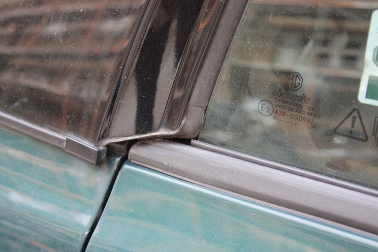

Könnte jemand mal Bilder von seiner Dichtung am Fenster machen?
Also :
-hinten an der Ecke wo auch der Türgriff ist
-Spiegeldreieck
-über dem Dreieck Richtung Frontscheibe.
Wäre echt klasse.

Hier mal meine Bilder, an der Beifahrerseite-Dachkante passt es nicht so richtig und auf der Fahrerseite an der Ecke Fensterscheibe/Türrahmen.
