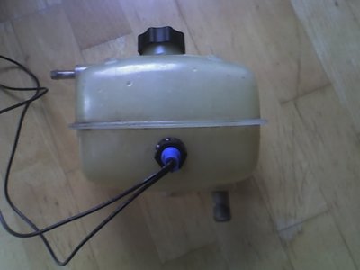

Dann habe ich den Ausgleichsbehälter ausgebaut und eine geeignete Stelle für den Sensor gesucht und gefunden...
Eingeschraubt.... :

Bei der Anbringung des Schwimmschalters habe ich mal was Neues versucht. Dafür ist am Behälter aussen die Befestigungsaufnahme abzusägen und glattzufeilen, mit einem Spezialfräser innen der Absatz der Wandungsverstärkung für die Dichtung zu planen.
Mit der Position in der Mitte hoffe ich die "schnelle-Kurven-Problematik" gelöst zu haben.
