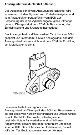

Hi Tassilo,
beim 1,8i (120 PS) MEMS 1.9 sitzt der im ECU drin, da geht von der Ansaugbrücke ein kleiner Schlauch hin. Ob man an den Sensor selbst servicemäßig rankommt weiß ich nicht, muss aber das ECU für zerlegt werden.
Vielleicht erstmal den Schlauch und den Benzinabscheider prüfen.
Bei MEMS 3 ist das ein Sensor an der Ansaugbrücke rechts (von hinten gesehen).
map.jpg [ 79.62 KiB | 13149-mal betrachtet ]
luft_mems19.pdf [104.06 KiB]
604-mal heruntergeladen

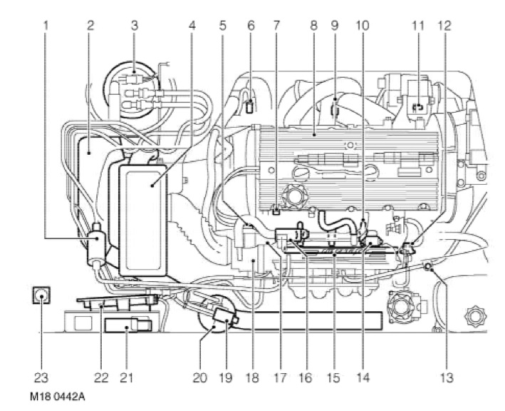

So, wie immer hat Dieter die Antwort:
Beim MEMS 1.9 ist der Sensor fest verlötet, da würde ich die Finger von lassen.
Wenn es also um deinen Mk 1 geht, kommst du wohl um ein neues ECU nicht herum.
Bei dem Mk 2 hast du bessere Karten, denn hier sitzt der Sensor an der Ansaugbrücke und kann getauscht werden. Hab ihn bei Rimmerbros gefunden, auf eBay auch mal geguckt ... und bingo!
Kannst auch mal nach MHK100820 googeln. Nr. 27 hier im Bild:
Und da sitzt er (Nr. 14):
anordnung.jpg [ 123.66 KiB | 13132-mal betrachtet ]
