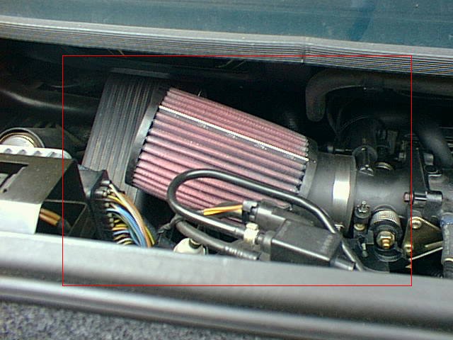

Ich hab auf Dieter´s Seite diese Links dazu gefunden.
Seite 1, dann links auf Luftfilter klicken!
Hier direkt Dieter´s Anleitung
Bilder sind auch jeweils dabei. Exakt so sieht es bei mir auch aus. Es gibt die Möglichkeit bei 2 Filtern den Orikasten drin zu lassen.
1. RU-1470 mit 10° Flansch
2. RU-3190 mit 20° Flansch
Ich habe mich für den ersten entschieden, weil weniger Knick gleich mehr Luftdurchlass. Ist aber wahrscheinlich kaum ein Unterschied.
Interessant fand ich die These zum Thema Luftfilter unter dem ersten Link. Wenn der Weg der Luft tatsächlich um die 1,5m mit ori System beträgt (Kurven und Knicke garnicht mitgerechnet), hebt sich das mit dem Leistungsverlust durch wärmere Luft beim offenen System wieder auf. Dann würde wohl kaum Leistung flöten gehen.
Danke an der Stelle an Dieter. Habe mich mal deiner Seite bedient. Ist ja auch das einzige verlässliche Nachschlagewerk. Eigentlich müssten wir alle mal ins Ursprungsland unserer Autos fahren und Dieter dort zum Sir schlagen lassen. Elton John bekommt sowas für schräge Lieder und Dieter baut deren Autos fertig und geht leer aus. Unfair diese Monarchie.

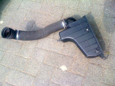

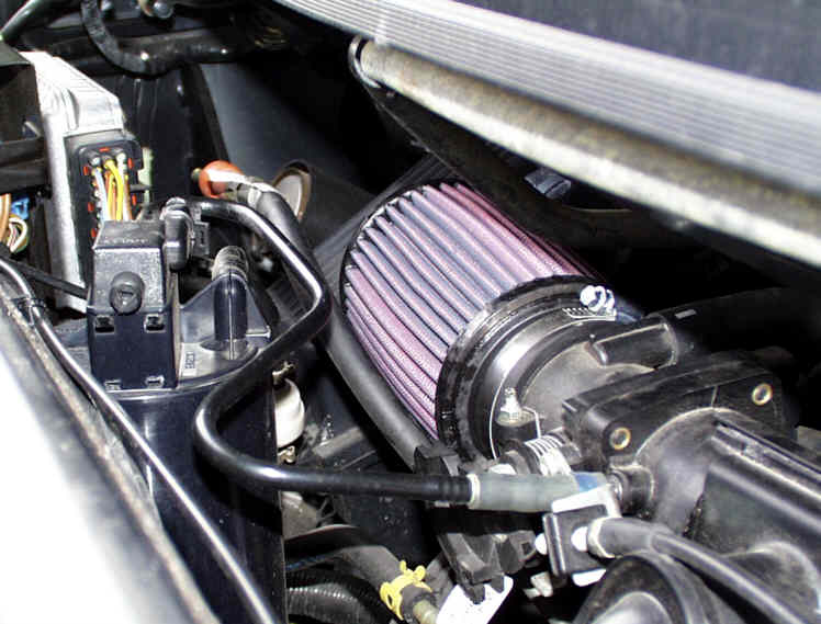

So, heute war der Osterhase da und hat die 52-er Drosselklappe und den K&N Plattenfilter dabei gehabt ... :lol:
Ich hab also den ganzen LuFi-Kram nochmal rausgeholt und dann den halben Winkel, der zwischen Resonator und Filterkasten saß (obere Hälfte) zusammen mit dem Gummiteil ans Ende des Luftschlauchs gebastelt und das Ganze dann wieder runter zum linken Einlass geführt.
airbox.jpg [ 180.86 KiB | 26574-mal betrachtet ]
Hier noch ein Detailbild davon. Allerdings musste ich leider feststellen, dass das so nicht passt, weil der Winkel in die falsche Richtung zeigt. :konfus: 90 Grad gegen den Uhrzeigersinn verdreht, dann geht es wunderbar.
detail.jpg [ 162.3 KiB | 26574-mal betrachtet ]
Als dann alles wieder reingefummelt war, sah das so aus:
intake.jpg [ 95.91 KiB | 26574-mal betrachtet ]
Den Plastikkram aus dem Lufteinlass rausnehmen muss nicht unbedingt sein, erleichtert die Arbeit aber ziemlich.
Alles wieder festschrauben, die 52-er Klappe hatte ich vorher schon reingesetzt, noch den K&N in die Box und den dicken Schlauch wieder dran, fertig.
Der Bereich so zwischen 2.500 und 4.000 Umdrehungen macht jetzt deutlich mehr Spaß :mrgreen:

MG585 hat geschrieben:
[img]http://www.mgfcar.de/banxx/filter1.jpg
[img]http://www.mgfcar.de/banxx/ru3190_1.jpg
Oh Gott, den Schmarrn müßte ich doch mal hurtig löschen ;)
Absolut ungünstig, weil im Stand nur noch heisse Luft gezogen wird, und das Resonanzrohr fehlt halt auch.

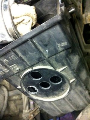

Hier meine Variante....
Habe keinerlei Probleme und der Sound ist perfekt für mich.

@summi
Mach mal bitte ne Aufnahme.. der Sound mit den Löchern würde ich gern mal hören!!

@ MG Berlin: Ist praktisch nicht möglich, eine realistische Aufnahme zu machen. Ich kann nur sagen, dass der Sound bei Vollast zur Geltung kommt. Tiefer, knackiger Ton in den Gängen 3 bis 6 :up:
Versuch's doch mal. Wenn Du mit dem Ergebnis nicht zufrieden bist, kannst Du die Löcher mittels Gummitüllen wieder verschliessen. :mrgreen:
