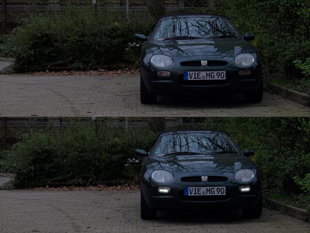

Hallo Forumsfreunde,
ich habbet nu endlich fertig, meine Tagfahrleuchten sind drin. Ist etwas anders als bei anderen, weil ich a) die Optik nicht anrühren wollte und b) zum TÜV keine Löcher in der Stoßstange zuspachteln möchte.
So ist es geworden:
_compare.jpg [ 55.39 KiB | 32961-mal betrachtet ]
Sieht auf dem Foto etwas mickrig aus, strahlen aber gut, ohne allerdings den Blinker zu beeinflussen. Gehen mit der Zündung an und automatisch mit dem Abblendlicht aus, wie sich das gehört.

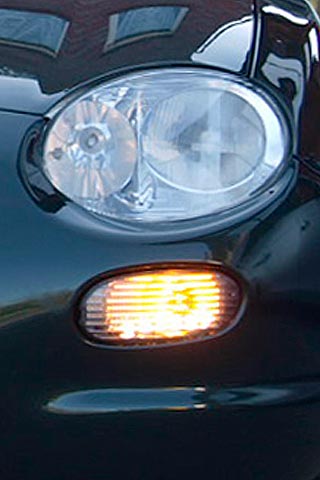

Die Sorge hatte ich natürlich auch, sah mich schon im Geiste eine Dimmerschaltung mit x Transistoren usw. verwursten. Geht aber prima:
z_blinker.jpg [ 23.31 KiB | 32850-mal betrachtet ]
