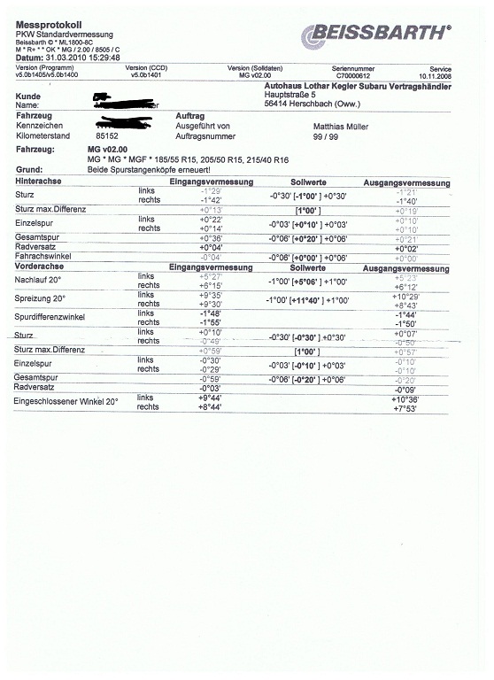

ich habe mier das Auto angeschaut und der Wagen hat alles bis auf klima.
Hat sogar Nebelscheinwerfer und sitzheizung.
Der Lack nnaajjaaa
Aber 8fach bereift und ein neues hardtop...
Das vermessungsprotokoll macht mir etwas sorgen.
siehe anhang.
und der Motor ist lauter als meiner, zieht schlechter und hat irgendwie so ein leises klackern/rattern.

Hi Marlon,
das Vermessungsprotokoll ist wirklich teilweise merkwürdig, da sind bei der Ausgangsmessung einige Werte weiter vom Soll ab als vorher. Muss vielleicht mal einer ran, der das richtig kann und nicht nur japanische Allradschleudern zurechtdengelt.
