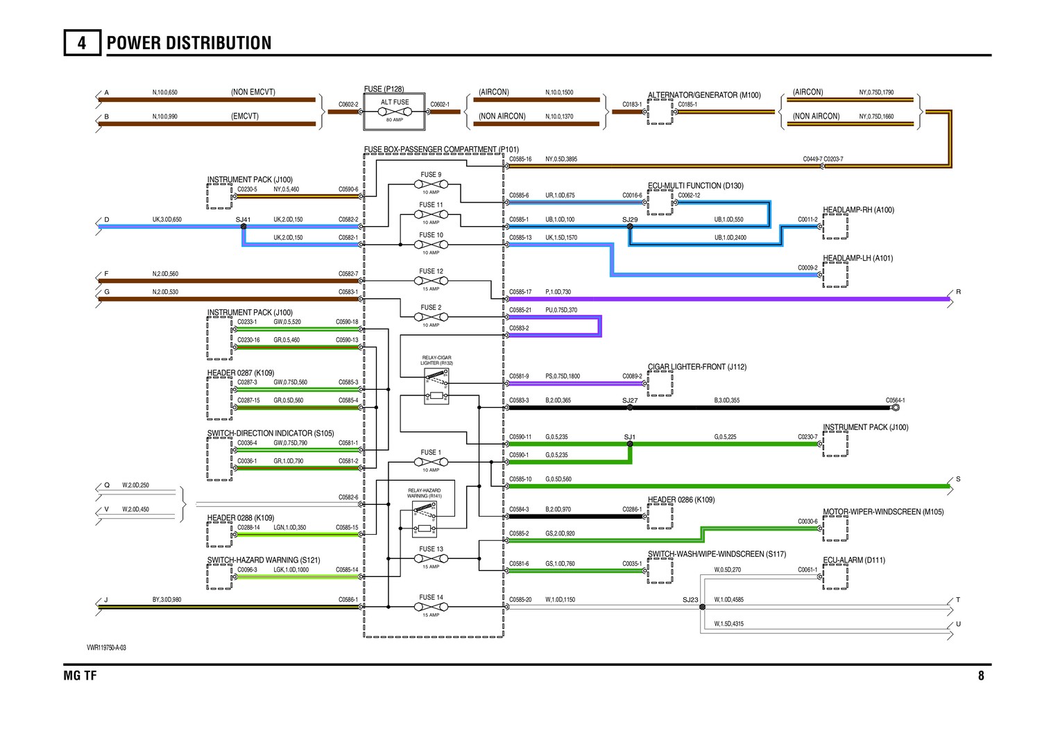

Wie kann ich denn beim TF am einfachsten den Zigarettenanzünder von Dauerplus auf durch Zündung geschalten ändern?
Hat das einer von Euch schon gemacht?
Wollte mir meinen Bluetooth - Empfänger für Freisprecheinrichtung an den Zigarettenanzünder dauerhaft anschließen, aber der wäre dann ständig an und zieht so ca. 20-30mA laut Messung. Wäre vermutlich nicht schlimm für die Batterie, aber muss ja nicht sein.
Im Plan des TFs, der mir vorliegt, ist seltsamerweise auch ein Relais eingetragen.

Hol dir doch einfach Zündungsplus vom Radio

Ja, wird wohl darauf hinauslaufen. Hätte gehofft, es gibt was einfacheres. Werd mir heute mal den Sicherungskasten vornehmen ;)
