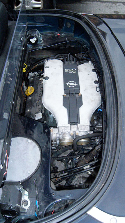

so, ein kleines update.....
Motor und Getriebe sind drin..... :up:
Dateikommentar: der Opel 3,2ltr. V6 in meinem MG-TF
100_7561.jpg [ 133.33 KiB | 19119-mal betrachtet ]
Bis auf kleinere Biegearbeiten an der Motorraumabdeckung musste an der Karosserie nichts geändert werden. Da der Motor etwa 2cm höher ist, muss ich die Motorraumabdeckung nun um diese 2cm höher einbauen. Das Verdeckt geht dennoch problemlos auf........ ;)
Wie schon geschrieben, habe ich am Motor die Ansaugbrücke gedreht. Somit auch die Verkabelung und die Motorhalterungen. Der Zahnriemen kann ohne Motorausbau getauscht werden..... :D
Dateikommentar: und der Kofferraum ist immer noch "riesig" und original.... ;)
100_7579.jpg [ 195.44 KiB | 19119-mal betrachtet ]
Dateikommentar: geänderte Motorhalterung
100_7575.jpg [ 223.14 KiB | 19119-mal betrachtet ]
Die Antriebswellen habe ich anpassen lassen, aus 2 MG und 2 Opel AW`s wurden von einem Fachunternehmen aus dem Rennsport passgenaue AW gefertigt....
Als nächstes werde ich einen neuen Auspuff bauen lassen, da mein vorhandener Sportauspuff von BN-Pipes wohl mit dem erforderlichen Einbau des 2. Abgaseingangs die Geräuschparameter des TÜV sprengen würde.....
Dann wird noch die Wasser und Elektrik angepasst und probeweise angeschlossen......
Dann kommt der Motor nochmal raus und alles neu angebaute und zurecht gebogene wird versiegelt und der Motor überholt.... die Köpfe lasse ich auch noch planen, damit der Leistungsverlust durch die gezwungene Abgasführung wieder kompensiert werden kann...... Soll ja schließlich später auf dem Leistungsprüfstand wirklich ne 2 vorne stehen.... :D
Ich hoffe mal, das wenn alles klappt, das ich Ende Februar zum TÜV fahren kann......
Bis dahin alles gute.....

Nur der Ölmeßstab sitzt an der falschen Seite...oder?

Hätte nicht gedacht, dass das so problemlos reingeht, das 3l - Opelaggregat!
Scheint dann ja deutlich entspannter zu sein, als den V6-Rovermotor reinzuquetschen, wo noch Ausschnitte aus der Kofferraumbordwand gemacht werden müssen, damit die hintere ZK-Bank passt.
Willst du den vorhandenen Wasserkühler weiterverwenden? Kommt noch ein Ölkühler dazu?
Bitte alles schön dokumentieren und viele Foddos machen ;)
Drück dir die Daumen für den TÜV! Wie läuft das dann mit den Abgaswerten?
Was wiegt so ein 3l-V6-Brocken?
