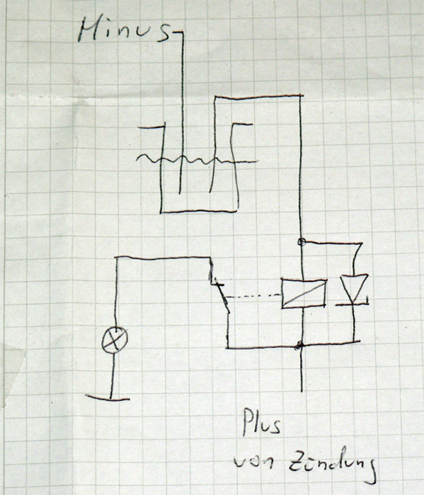

Beitrag Re: Wo sind die Elektronikfreaks, Festspannungsregler???
..das ist keine wirkliche Schaltung ;-)
5 Volt Relais und parallel zur Spule die Z-Diode.
Die beiden Bauteile auf ne kleine Platine löten und die Relaiskontakte nach Wunsch beschalten.
Gruss Martin
Das könnte ich hinbekommen, du wohnst in Pforzheim wenns nicht klappt, da wollte ich schon immer mal hin :angel: :mrgreen:
Gruß klaus
das schaffst du schon
Unbenannt-1.jpg [ 133.23 KiB | 12108-mal betrachtet ]
Di 16. Nov 2010, 20:17
Hahahaha, biste schnell weggedüst und hast das zusammengemalt, ich lach mich weg :lol: :lol:
Und das vor lauter Angst das ich vorbeikomme, hahaha.
Danke Martin, das werde ich schon hinkriegen, hoffe nur das es funzt, wäre super.
Bin trodem noch für weitere Vorschläge und Tips offen, man kann ja nie wissen ob es hinhaut.
gruß klaus
