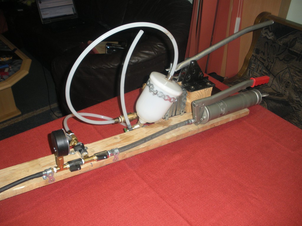

Hallihallo
Darf ich Euch meine Version einer Hydragaspumpe mit Evakuierfunktion vorstellen?
Dank Eurer Vorlagen habe ich mich auch an so nem Dingelchen versucht.
Ein Freund hat mich mit einigen Teilen versorgt, so das mir dieses Projekt 35 Euro + 1 Kasten Bier gekostet hat.
Hab das Ding auf ein Brett geschraubt, damit ich es über den Scheibenwassertank einfädeln und am Reserverad abstützen kann. Ist dadurch sehr stabil beim Werkeln. Beim Evakuieren bringe ich theoretisch (hab's ja noch nicht am F'chen probiert)
0,8 Bar Unterdruck zusammen, hoffe es reicht. Es würde noch mehr gehen, aber bei diesem Unterdruck drückt es mir den Deckel meines Luftabscheiders (Fliesbecher einer Lackierpistole) ein.
Bin neugierig auf Eure Meinung.

Beitrag Re: Hydragaspumpe
Hallo Reiner,
Da hast ja ein nettes Teil gebastelt :up:
Endlich ist eine Hydragaspumpe in meiner Nähe ! :D
Wir müssen uns wieder mal treffen und eine Ausfahrt steht ja auch noch aus.................
