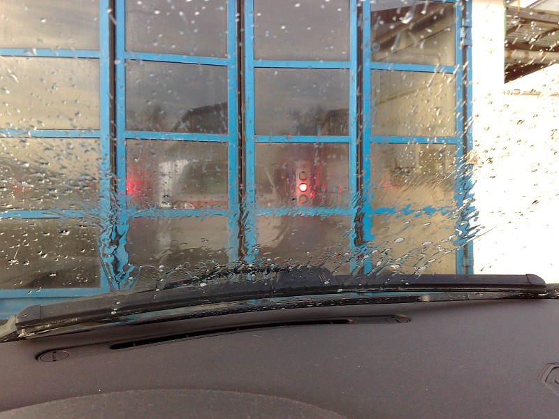

wenn mir schon keiner antwortet, dann antworte ich halt selber für die die es evtl. auch interessiert... :?
aaalso...die artikelnr bei citroen für die wischdüsen lautet 6438.v8, die düsen sollten zu finden sein z.b. bei einem citroen xsara2 (ab 2000, also neueres modell)
preis bei meinem händler für beide düsen incl. MWSt. 8,62 Euro !!
ergebnis: 1a!
anbei mal ein bild des ergebnisses von der linken düse, man sieht dass ein grosser bereich der scheibe eingesprüht wird, vorher waren da nur 2 schmale wasserbögen, die quasi gerade nach unten laufen. nun ist eben ein grosser teil gleichmässig eingesprüht - da nun das wasser besser verteilt ist wischt es sich auch viel besser, wollte neue wischer kaufen, aber so geht es nun einwandfrei!!! bei den alten haben die wischer eben nur kurz den nassen bereich gewischt und dann gleich verschmiert.
mgf_duesen.jpg [ 156.58 KiB | 20044-mal betrachtet ]

@an9el
Merci für das Bild.
Sieht von der Verteilung recht gut aus.
