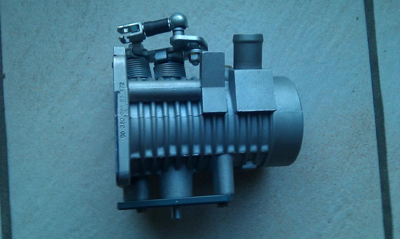

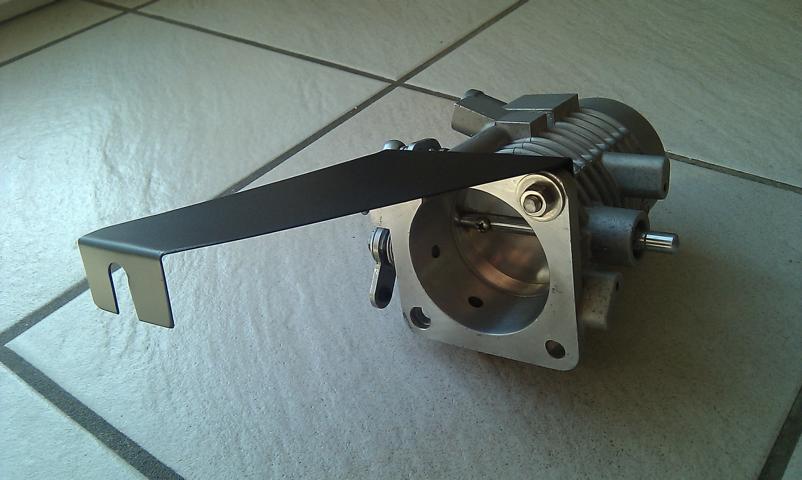

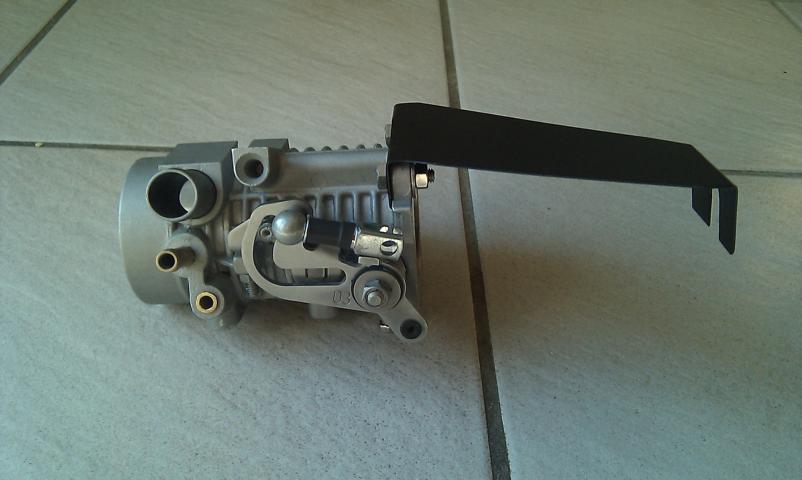

Ersteigert bei Ebay für 1€, und umgebaut für ca 3,50€ + ein wenig Bastelarbeit!Ist von außen sandgestrahlt, und von innen so gut es geht geglättet bzw poliert.
Wenn ich morgen Zeit finde wird sie eingebaut!Merke ich dann keinen spürbaren Unterschied zu der originalen 48er Klappe (Alu), kann sie jemanden mit hängender Plastikklappe glücklich machen!Für unter 5€ kann man das mal probieren! ;)

Kann es sein, das der MK2 nen anderen Stecker für den Poti hat?
Zumindest sieht meiner nicht so aus wie der von Dieters Seite --> http://www.mgfcar.de/throttle/swap_6460.jpg
Da lässt sich nix aufklappen!Hat schonmal jemand am MK2 den Umbau gemacht? Pascal? Wie war das denn beim TF?
