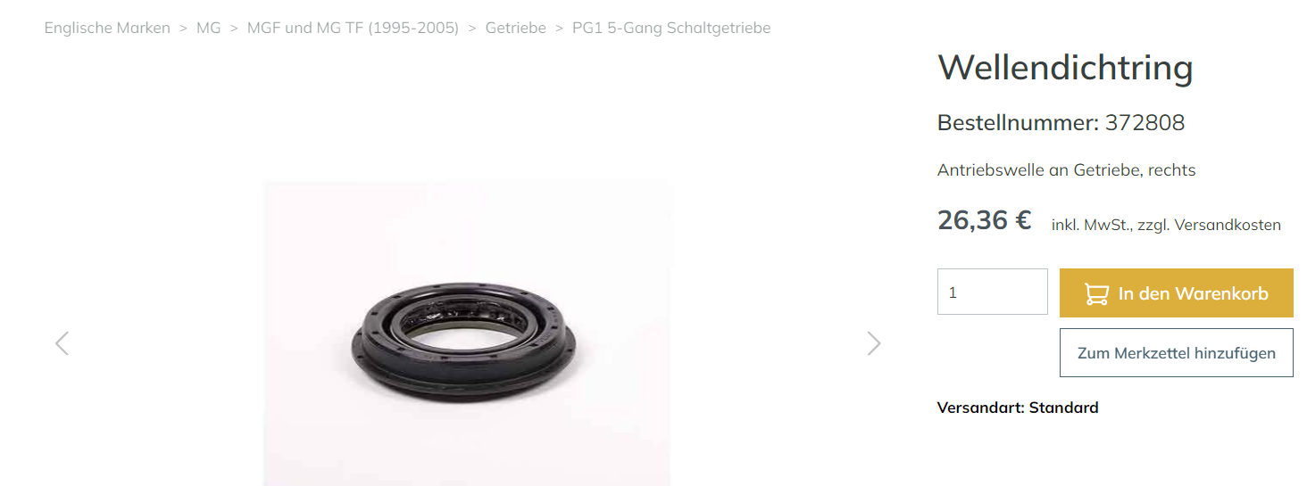

Das klingt doch sehr gut.
Sollte ich außer dem Dichtring und Öl noch etwas bestellen?
Bild_2024-07-16_173419530.png [ 101.37 KiB | 22671-mal betrachtet ]

Hallo, meistens bemerkt man erst, wenn dran arbeitet, was man noch bestellen muss oder müsste. Und zwar dann, wenn man noch was findet oder abreißt. Aber wenn nicht, brauchst du eigentlich nicht mehr. Vielleicht die Schraube, der Antriebswelle. Aber da scheiden sich die Geister. Dran denken solltest du, diese zu lösen, solange das Auto noch fest auf der Erde steht. 205 nm sins nicht ohne. Handbremse fest an knallen und los.
