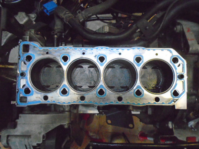

hatte ca. im Jahre 2012 bei meinem 1. F bei Kopfdichtungswechsel auch die verstärkte Ölschiene eingebaut,
auch ohne Abdichtungsmittel. Hatte sich mir nicht erschlossen wieso hier, da innerhalb der Ölwanne, abgedichtet werden solle. Hatte auch später nie irgendwelche Auffälligkeiten negativer Art.
Di 11. Jul 2023, 14:19
Beiträge: 1415
Einziger Grund, den ich mir vorstellen könnte, wäre, dass es tatsächlich mit dem Öldruck zu tun haben könnte, aber da müsste man auch erst mal den Ölfluss kennen.
Ich glaube, das sind eher "Fall-Leitungen", die da von oben herab zur Wanne kommen, dann würde ich keinen Grund für Dichtung sehen....
Di 11. Jul 2023, 15:10
Beiträge: 200
Wohnort: Kiel- Schulensee
:?: So recht wusste ich auch nicht warum man es da abdichten soll. Ich stell mal ne andere Theorie in den Raum. Das ist keine Fall sondern eine Steige Leitung, die Zylinderkopf (Nockenwellen versorgt). Aber da wissen unsere Experten sicher mehr. Vielleicht erhellen sie uns ja mal. Ich könnte es mir nur so erklären, oder ich habs nur für ein besseres Gewissen gemacht oder weil es das Werkstatt Handbuch mir das gesagt hat. Ach heute ist noch ein wichtiges Teil gekommen. Der vielzitierte Auspuffhalter.

Ich hab gestern auch was um diese Ölleitungen von dem Loctite 574 geschmiert, aber viel weniger als das was man auf deinem Bild sieht.

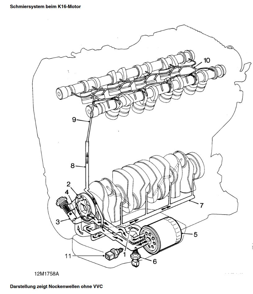

Im Werkstatthandbuch "K-Serie Überholung" sieht man, dass die Ölpumpe das Öl aus dem Sumpf ansaugt, dann über den Ölfilter pumpt und danach gibt es 2 Ölleitungen - eine hoch zu den Nockenwellenlagern und eine zu den Kurbelwellenlagern. Das sieht nicht so aus, als hätten diese etwas mit den Ölkanälen in der Ölschiene zu tun....

Ist die Nr.7 nicht die Dicke Leitung in der Ölschiene? Die wäre dann zuständig für die Hauptlager, oder liege ich da so falsch mit, wie mit meiner Steige
Leitung?

Das guck ich mir am Wochenende mal genauer an, meiner ist ja noch auseinander, Ölschiene drin, aber noch nicht die Ölpumpe und die Ölwanne. Mal sehen, ob ich was sehe wegen der Leitung 7 für die Kurbelwelle.
Ich nehme an, dass für die Nockenwelle dünnere Kanäle da sind, um den nötigen Druck zu erreichen, geht ja schließlich ganz nach oben im Motor, aber kann mich auch täuschen ;)

Hallo Peter, bei meinem sind Ölwanne und Ölpumpe auch noch nicht drin. Ich habe noch auf die kleine Gummidichtung für den schwarzen Schnorchel gewartet.
Mir ist leider eine der schrauben von der Ölwanne abgerissen. Ich Zweifel auch so langsam, ob es nicht ein wenig viel war, was ich da an Dichtmasse an der Ölschiene gemacht habe. Eventuell mach ich die noch mal ab und dann mit weniger ist mehr an Dichtmasse. Nicht, das ich da andere wichtige Öffnungen mit zu geschiert hab.

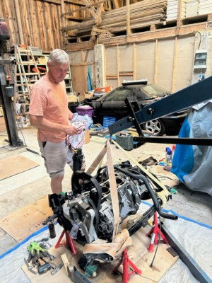

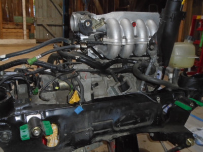

Kopp is druff. Is ja auch kein Hexenwerk, wenn der Hilfsrahmen so schön vor einem baumelt.
aa6667d0-21d6-47d9-bc86-02dc2c78f09c.jpg [ 79.13 KiB | 40482-mal betrachtet ]
DSC00647.JPG [ 137.09 KiB | 40482-mal betrachtet ]
Sein Blick sagt mir, das der Sprottenjäger sich nich sicher is, ob das da alles mit rechten Dingen zugeht. Und da beim Ausbau vom Hilfsrahmen die üblichen Schrauben abgerissen sind, wird das wohl noch dauern, bis der sich irgendwann auf nem Prüfstand einfinden wird. :(

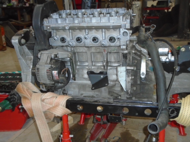

Ein paar Bilder hab ich noch.
DSC00650.JPG [ 137.04 KiB | 40461-mal betrachtet ]
DSC00649.JPG [ 134.19 KiB | 40461-mal betrachtet ]
Dateikommentar: Das sieht doch schon fast nach Motor aus.
DSC00651.JPG [ 132.31 KiB | 40461-mal betrachtet ]
Dateikommentar: Toddelein, du solltest schon alle Kopfschrauben fest ziehen, auch diese!!
DSC00648.JPG [ 134.23 KiB | 40461-mal betrachtet ]

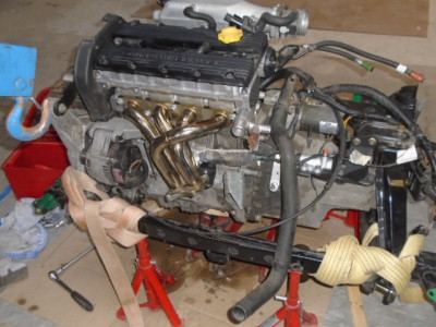

Selbst im Urlaub kann ers nicht lassen. Letzte Aktion vor dem Urlaub war folgende. Damit der Kopf nicht so nackig aussieht
hab ich ihn mit Cadde noch ein bisschen aufgehübscht.
DSC00656.JPG [ 136.33 KiB | 40419-mal betrachtet ]
DSC00655.JPG [ 132.72 KiB | 40419-mal betrachtet ]
Di 18. Jul 2023, 05:39
Beiträge: 1415
Ja, so ein glossy look Auspuffkrümmer macht schon was her ;)
Zur Kopfbearbeitung hätte da noch ein schöner 4-2-1 gepasst, der bringt noch was im unteren bis mittleren Drehzahlbereich :up:

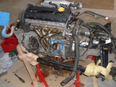

Ohhh, da werd ich aber hellwach, was seh ich da ?? :up:
Ist das da mein Liebling, der Stützwinkel für den Krümmer ?
Habt ihr den drangebaut und passt der zum Flansch ?
DSC00655-.JPG [ 98.93 KiB | 40165-mal betrachtet ]
Mo 24. Jul 2023, 17:47
Beiträge: 200
Ich hab auch so meine Bedenken gehabt, das die Stütze beim Edelstahlkrümmer passt, aber das passt 1A. hab sie auf den letzten Drücker noch schnell bestellt. Du hast ja zur genüge und immer wieder drauf hingewiesen.
Thorsten
