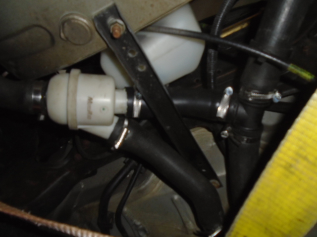

PRT Ersatz für Termostat.JPG [ 125.13 KiB | 37204-mal betrachtet ]
Dummy in Thermustatgehäuse.JPG [ 140.18 KiB | 37204-mal betrachtet ]
Für das Thermostat hatte ich Joe Zapp Lösung im Sinn. Also Dummy ins Thermostatgehäuse und vorne den PRT Ersatz rein. Jetzt konnte ich mich um die Fahrwerksteile kümmern. Quer und Längslenker sahen schon ordentlich rostig aus. Schön Sandgestrahlt sahen die Sachen schon wieder aus wie neu. Die alten Buchsen hab ich beim Strahlen drin gelassen, weil ich nicht wusste ob es für die Augen der Buchsen so gut ist, wenn man da reinstrahlt. Schön 2 K Rostschutz von der Werft drauf ( Seewasserfest)
