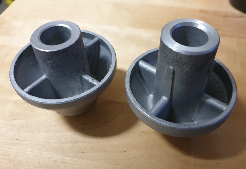

Wenn man schon die Dosen in der Hand hat kann man sich doch auch ruckzuck mit der CNC sein eigenes Trophy Fahrwerk zaubern ;)

Mo 23. Nov 2020, 17:46
Beiträge: 1433
Beitrag Re: MGF Trophy Fahrwerkshöhe / MGF tiefer gelegt
Sauber :up:
und technisch besser als die gekürzten Knuckles.
