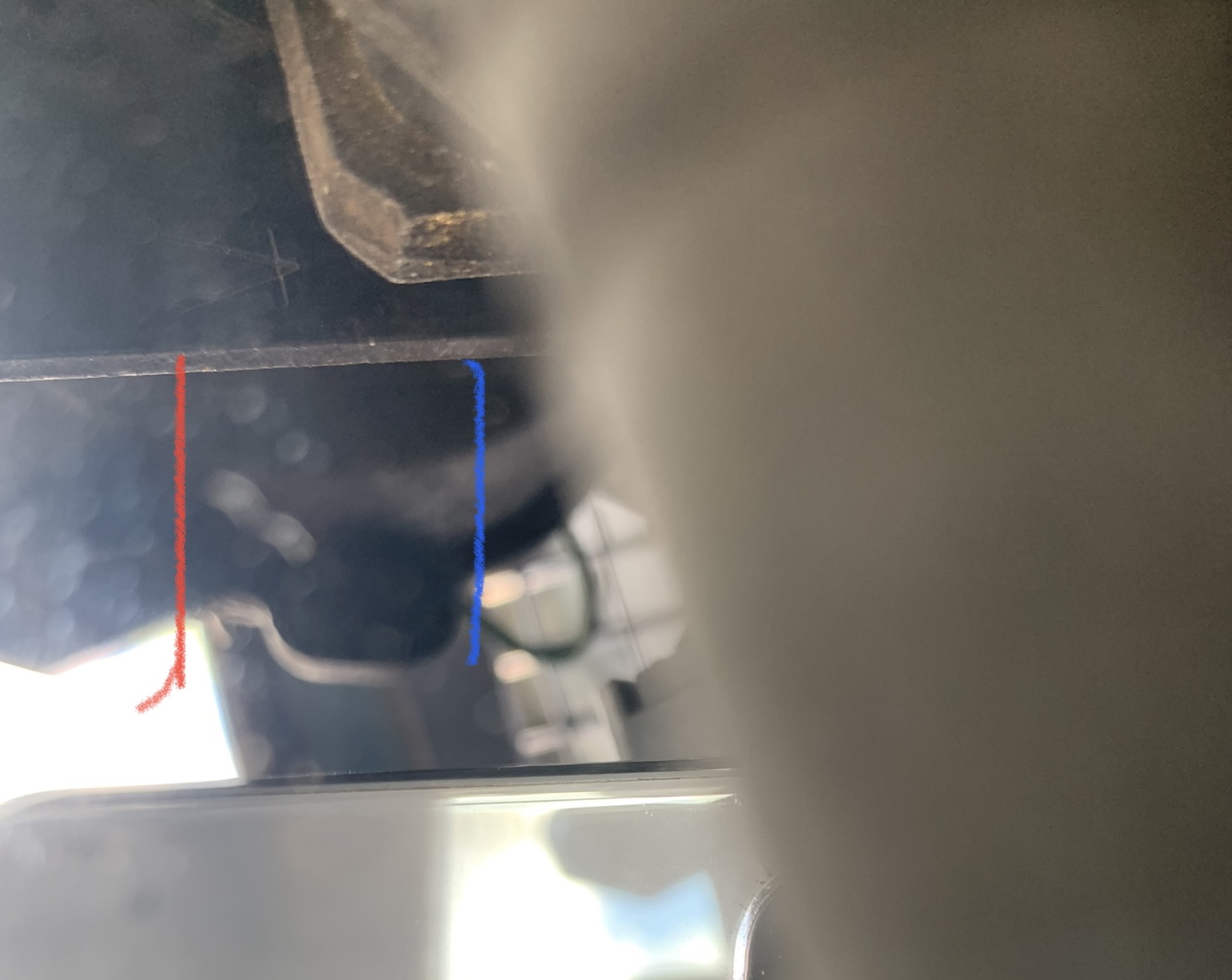

Du kannst es ausprobieren (immer umstecken den Arm auf dem Motor) oder an der Unterseite wo der Arm am Motor geschraubt wird ist ein Pfeil und die Spitze zeigt auf den Arm in Motor Ruhe Positionen
Hoffe man kann es auf dem Foto erkennen rot ist der Pfeil und blau der Arm

So, habs am WE endlich mal hinbekommen, div. Mängel zu beseitigen. Der Tip mit dem Arm war goldrichtg, danke dafür. Der Arm war in der falschen Position auf den Motor gesetzt worden. Nun funktioniert er ieder einwandfrei.
