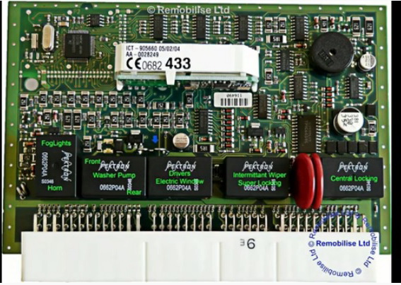

Fehler gefunden, die Pektron SCU war es. Da ich aber immer eine Reserve habe die auch angelernt ist eine Sache von ca. 20 Minuten. Nun SCU aufmachen und Relais tauschen sind auch vorhanden dann ist die Reserve SCU wieder Betriebbereit.

Das Relais für Hupe und Nebelscheinwerfer.

Da bei meinem TF (Pektron) nun ebenfalls die Hupe defekt ist, die Nebler aber noch gehen die Frage, ob diese Doppelfunktionsrelais auch nur zur Hälfte versagen können, oder fallen immer beide Funktionen in einem Relaisgehäuse gemeinsam aus?
Falls auch ein teilweiser Ausfall möglich ist, könnte es bei mir auch am Relais liegen (Hupe tönt nicht mehr).

Ich hab keine Ahnung ob das üblich ist, aber rein von der Technik her gibts keinen Grund das die nicht einzeln kaputt gehen. Von der eigenen Spannungsversorgung mal abgesehen sind das ja zwei getrennte Schalter, die durchaus unabhängig von einander ausfallen können.

Bleibt mir nix anderes übrig, als die Plaste Schatztruhe aka Steuergerät erneut auszubauen und das entsprechende Relais durchzumessen :cry:

Hab´s durchgemessen, ein Schaltkreis defekt (Hupe = Widerstand ∞ also gegen unendlich bzw. Anzeige Messgerät = 1), der andere (Nebelscheinwerfer) noch intakt.
Neue Relais haben annähernd Sollwerte (um die 200 Ohm), alte (noch intakte) Pektron-Relais weichen davon teilweise deutlich ab, so dass ich davon ausgehe, dass der Ausfall ein schleichender Prozess ist, bis es dann tatsächlich zum Fehler in der Funktion kommt.
Es ist auch mal der eine Schaltkreis im Relais, dann wieder der andere betroffen. Bisher hatte ich jedoch noch kein Relais, wo beide Schaltkreise platt waren (mag es aber wohl auch geben, wenn man lange genug wartet mit dem Austausch).

So, Hupe tönt wieder... obwohl ich sie eigentlich nicht brauche, aber ohne das kein TÜV :-(
Interessant ist, dass es scheinbar nicht darauf ankommt, wie stark ein Relais belastet war bzw. benutzt wurde bei der Frage, ob und wann es ausfällt, denn dann hätte der Schaltkreis für die Hupe ewig halten müssen, die brauche ich vielleicht 2 x im Jahr (die Nebler vorne hingegen sehr viel häufiger und da war das Relais noch intakt, merkwürden... ) :puh:
