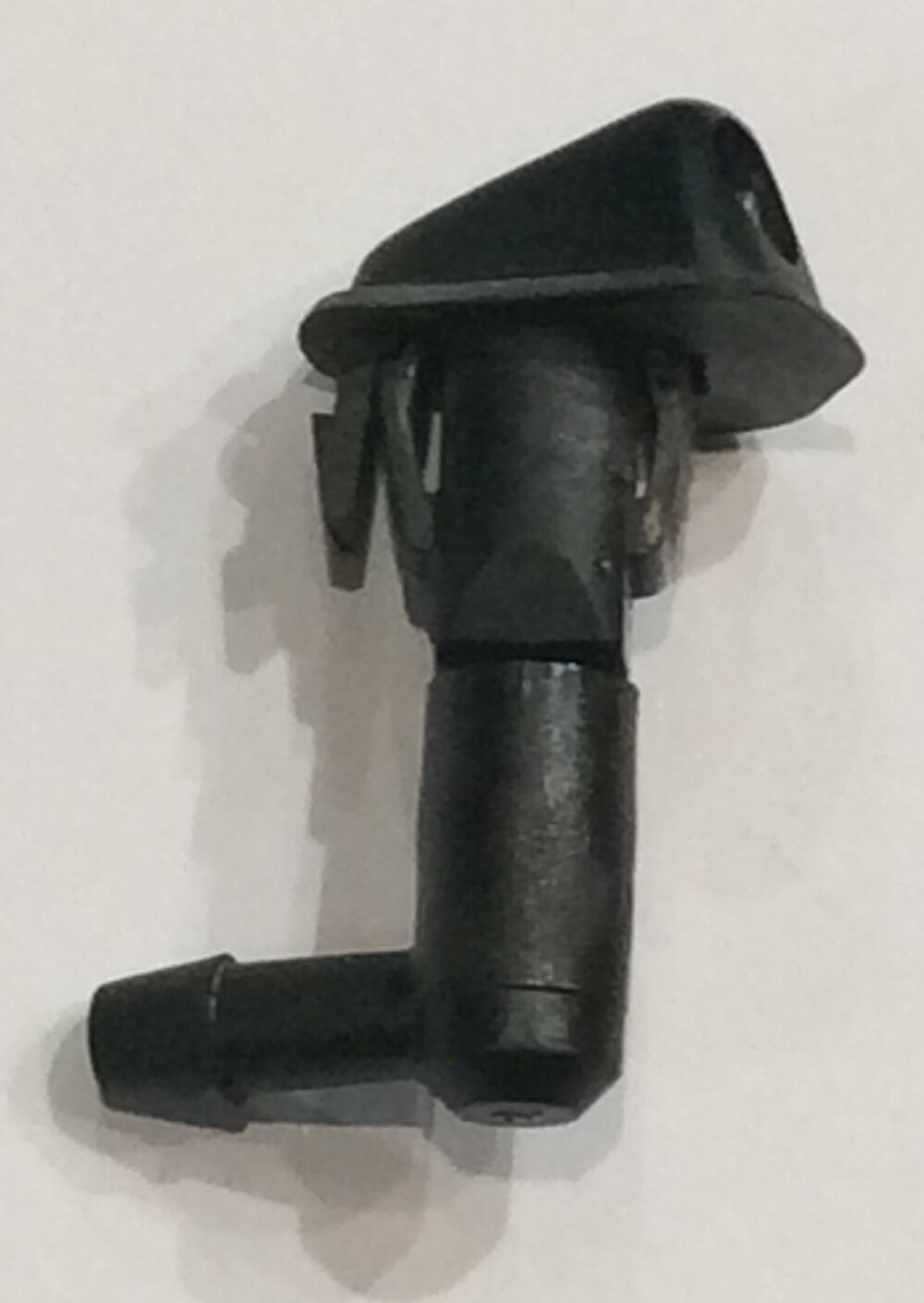

Das ist die neue Düse
6594F751-F6F6-4B45-9795-797EC5BCE894.jpeg [ 290.46 KiB | 22288-mal betrachtet ]

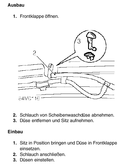

ist doch nur gesteckt.... :mrgreen:
düse.png [ 19.92 KiB | 22287-mal betrachtet ]

Schon klar, aber unter der Haube ist das Teil arretiert und diese lässt sich nicht recht öffnen. Zusammendrücken und dann hochschieben geht nicht.
74463554-2E71-4569-AC1F-F88B1CA58E0B.jpeg [ 128.28 KiB | 22283-mal betrachtet ]

Du hast aber schon versucht die Düse und dann erst den Sitz zu entfernen und nicht beides auf einmal ?
Das geht nicht. Abtrennen kann man nur den Winkel unten, und dabei platzt meistens der Winkel oben auf 8-)
Das geht nur wie schon beschrieben, die 4 Haken zusammendrücken und dann nach oben rausdrücken.

Ich bau auch immer erst die Düse aus samt dem Winkel dran das geht leicht und dann zum Schluß die Rosette.
