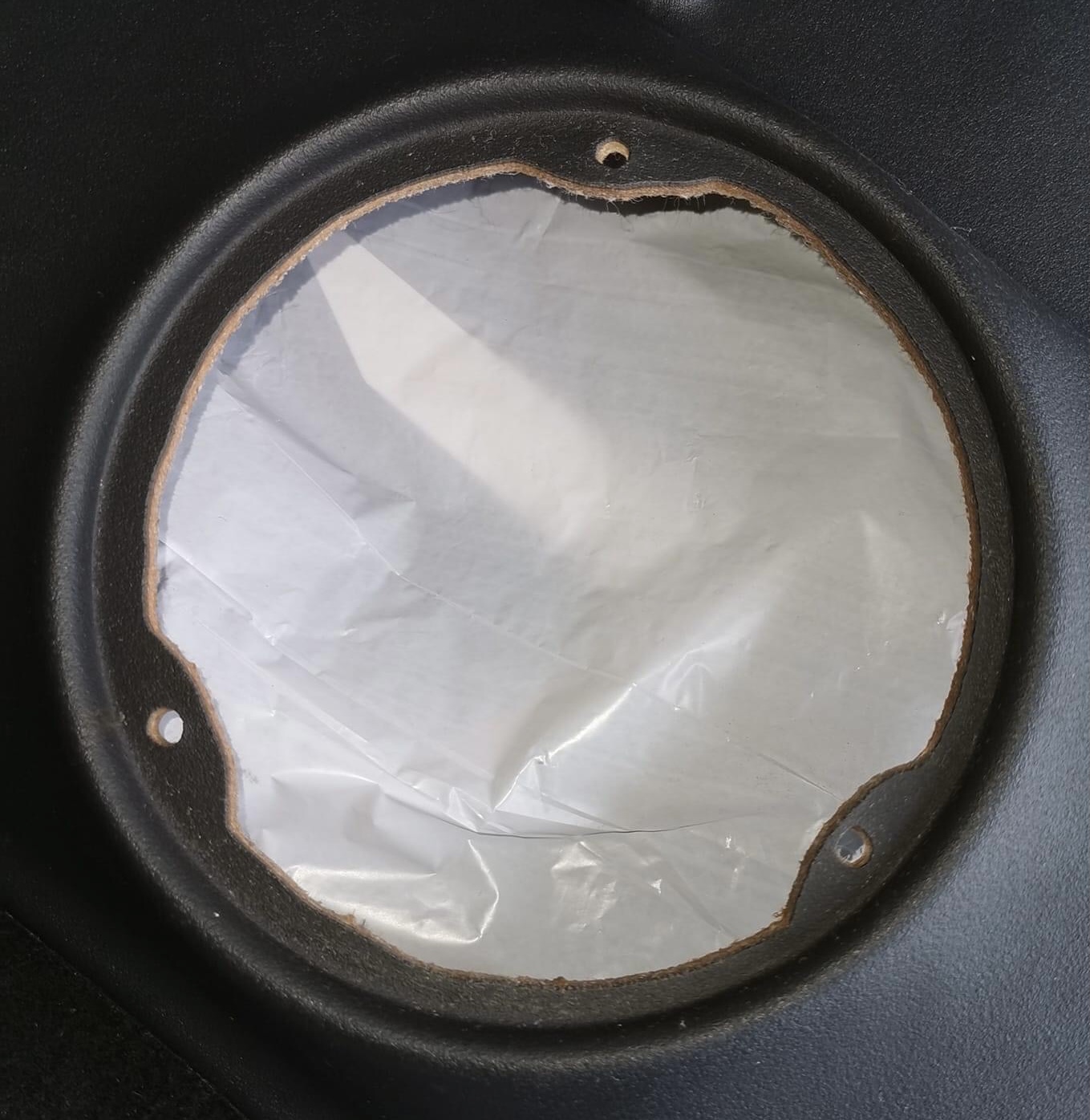

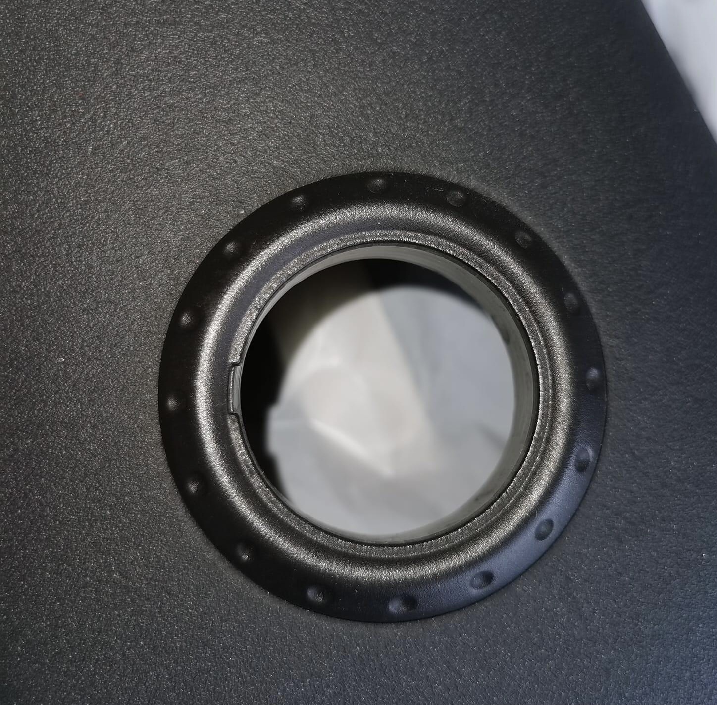

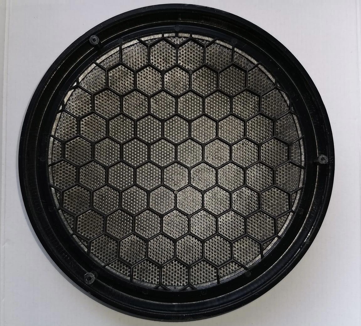

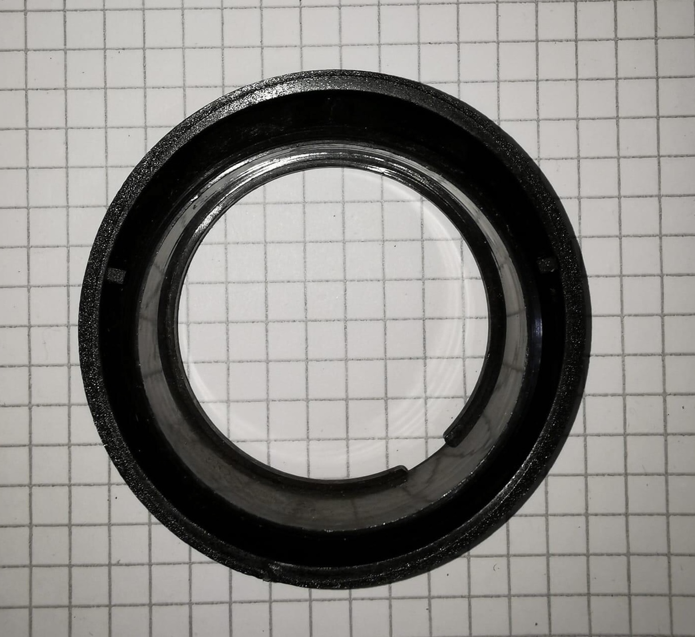

Da meine Kiwi ja noch in der Werkstatt ist muss ich mal Fragen.
Habt Ihr bitte mal den Durchmesser der Lautsprecher Abdeckung und auch die vom Tweeter.
Also nicht den Lautsprecher sonder dieses tolle Gitter davor.
Vielen Dank.

Mir mir wurde von Hans-Ulrich ( vielen lieben Dank nochmal falls Du das Hier liest)
Der MGF /TF Roadster Deutschland Gruppe auf FB geholfen, wollte aber gerne seine Antwort auch hier noch veröffentlichen.
Bitteschön:
Also.... das LS-Gitter für den Bass hat einen Aussendurchmesser von 160mm, die Schallöffnung ist ca. 128mm. Dir Türverkleidung hat die entsprechende 160mm Durchmesser Verprägung, der Ausschnitt in der TVKL ist ca. 146mm ausser an 3 Stellen, wo das LS-Gitter verschweißt ist. Der Hochtöner hat in dem geschraubten Aufnahmering einen Innen- Durchmesser von 41mm, nach Fz innen ist eine Anlagekante mit 39mm Durchmesser (das wäre das max. HT- Gittermaß.
Hoffe, könnte dir mit den Angaben helfen?
Gruß Hans-Ulrich“
