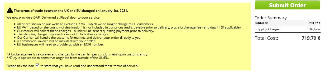

Aber das mit den Dosen wird wohl nix, weil ich nur einen Satz normale habe und die sicher nicht gelten als Rücklieferung für Trophy Dosen. Außerdem habe ich mal Spaßeshalber den Satz Dosen in den Einkaufskorb gelegt;....
Rimmer Dosen.JPG [ 67.14 KiB | 10391-mal betrachtet ]
720 €;
+ EU Einfuhrgebühren beim Zollamt
+ Speditionsgebühren
+ Versandkosten der alten Dosen zurück
- minus im besten Falle 250 € für die Altdosen....
:puh:
