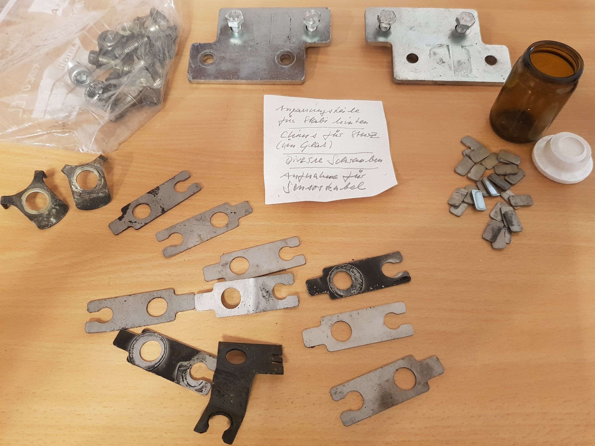

Das war noch im Beutel.
20210217_183941.jpg [ 693.6 KiB | 41671-mal betrachtet ]
Auf dem Zettel steht:
- Anpassungsteile fürs Stabi hinten
- Chims für Sturz (im Glas)
- Aufnahme für Sensorkabel
Mi 17. Feb 2021, 19:44
