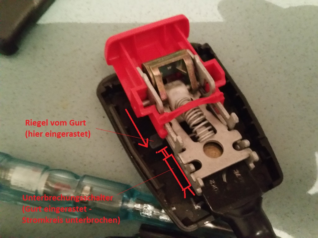

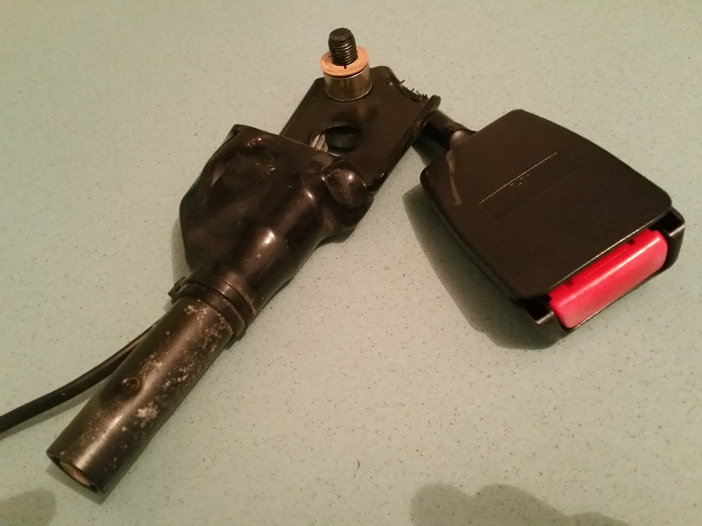

Zurück zum Thema, ich habe das Gurtschloss zerlegt.
Gurtstraffer.jpg [ 189.53 KiB | 34404-mal betrachtet ]
Bevor hier wieder irgendwelche Miesmacher rumnörgeln, der Gurtstraffer war bereits ausgelöst vom Schlachter. Also nix Feuerwerk, Jugend-Forscht oder dergleichen unterstellter Schwachsinn. :down:
Das Gurtschloss zu öffnen ist das erste Hindernis. Das Gehäuse wird mit einer langen Nase an den Flanken zusammengehalten.
20160109_163549.jpg [ 123.83 KiB | 34404-mal betrachtet ]
Einmal geöffnet sieht man die Clips und bekommt die Sache vielleicht schonender auf.
20160109_163443.jpg [ 271.73 KiB | 34404-mal betrachtet ]
Aufjedenfall bekommt man die Sache zerstörungsfrei auf. Nicht wie ich erst dachte unkaputtbar, weil sicherheitsrelevantes Bauteil. Dann mal die Mechanik angesehen. Alles kein Akt.
20160109_161434.jpg [ 217.13 KiB | 34404-mal betrachtet ]
Das Gurtschloss funktioniert auch ohne Gehäuse und hat bereits einen Steg an dem man schön einen Unterbrechungsschalter platzieren kann. Das Gehäuse ist an der Stelle auch ausgeschnitten um die Kabel rauszuführen. Das schwierigste wird es sein den Schalter sicher zu befestigen. Mal sehen was mir da einfällt.
Ich werde die Sache mal angehen.
