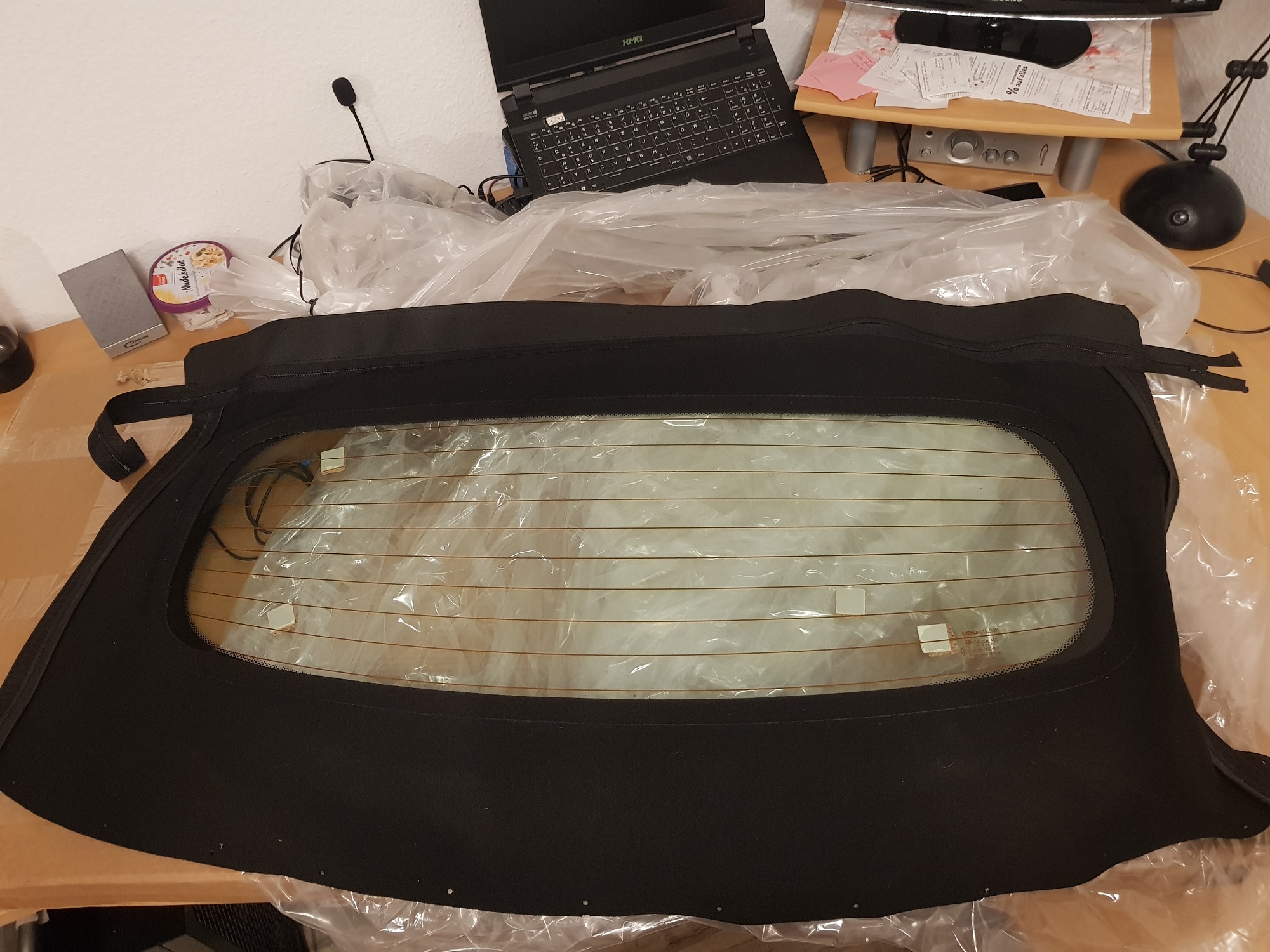

Ok, danke für die Beratung und Entschuldigung für die ganzen Fragen.
Gerade bei Memelink einen Heckteil mit Glasscheibe bestellt (311 € inkl. Versand). Bezahlung war ohne Kommunikation etwas schwierig, weil die im Shop nur die niederländischen Bezahldienste "IDeal" und "Bancontact" haben. Auf Anfrage und nach Prüfung was auf Lager ist, habe ich aber mit Paypal zahlen können.
Ich melde mich wieder. Bin gespannt ob das mit dem Reißverschluss und dem zuklappen passt.

Das Heckteil ist per GLS unterwegs.

So, die Scheibe hat es heile nach Chemnitz geschafft.
Scheibe.jpg [ 754.48 KiB | 11327-mal betrachtet ]
Jetzt mal schauen ob sie den Einbau überlebt und danach auch passt. Aber ich hatte ja die besten Berater. :up:

Nachtrag, für die es Interessiert und es noch nicht kennen. ;)
Erstmal vielen Dank für die Beratung aus dem Forum.
Die Memelink Heckscheibe ist verbaut im Trophy. Plug and Play. Der Reßverschluss passt ohne Probleme in den vom original Verdeck.
Die Scheibe hat am Anfang richtig satt Spannung und schlägt auf den Stoff im Verdeckkasten . Wenn man dort was liegen lässt dann könnte sie bersten. Auch der Stoff um die Schebe/ die Einfassung der Scheibe wird sehr stark beansprucht.

Nach Erfahrungswerten von MikeDD wird die Spannung im Stoff immer weniger mit der Zeit. Kann ich soweit bestätigen obwohl die Scheibe immer noch sehr straff liegt. Wenn man das zum allerersten Mal macht nach Einbau denkt man echt die Scheibe bricht.
Die Frage die für mich jetzt noch offen bleibt ist die Kompatibilität zu Überrollbügeln und Windschotts. Ich wage aber die steile These das alles was in der T-Bar Verkleidung steckt oder aufgeschraubt wird (und nicht weiter nach hinten übersteht) passen sollte.
Wie es dann aber im "Wartungsmodus" mit Heckverdeckteil nach oben und Motorklappe auf aussieht muss ich noch testen. Mache ich Bilder wenn es soweit ist.
