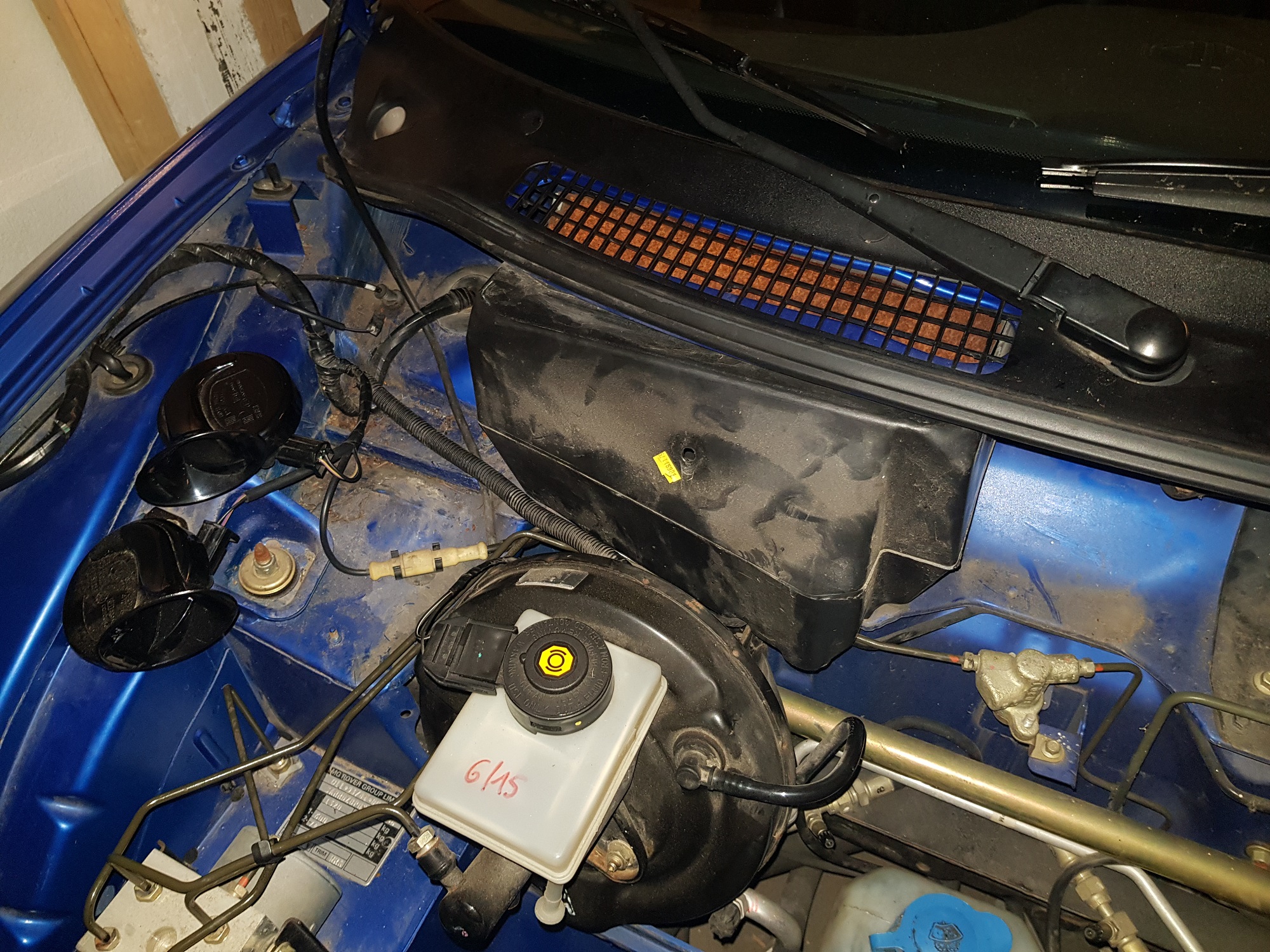

bei meinem Trophy ist ja dieses häßlich verrostete Blech unter der Frontscheibe im MGF Ansaugkasten.
Kasten alt.jpg [ 1.13 MiB | 27600-mal betrachtet ]

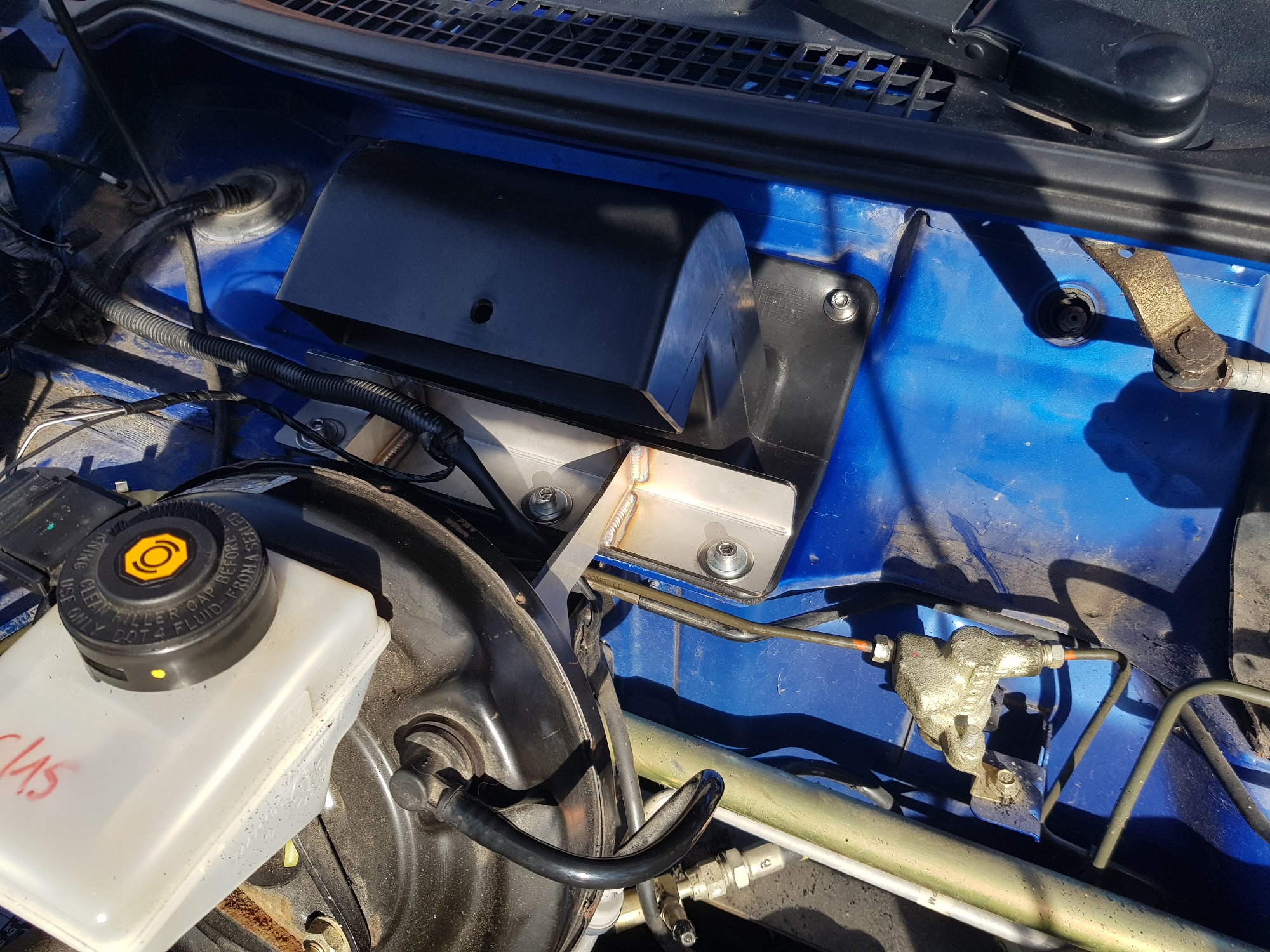

Dies war der erste Anstoßpunkt diesen Kasten gegen einen vom MG TF zu tauschen. Zusätzlich ergibt sich dadurch die Möglichkeit, ein Bremsservo Verstärkungsblech von MG Mania zu setzen.
neue Ansaugung mit Verstärkung.jpg [ 364.15 KiB | 27600-mal betrachtet ]
Der Umbau ist noch im Gange, hier nur mal meine Erfahrungen bisher. Wichtig ist, dass mein Trophy Klima hat. Das erschwert die Sache doch erheblich. MGFs ohne Klima sind wahrscheinlich einfacher umzubauen.

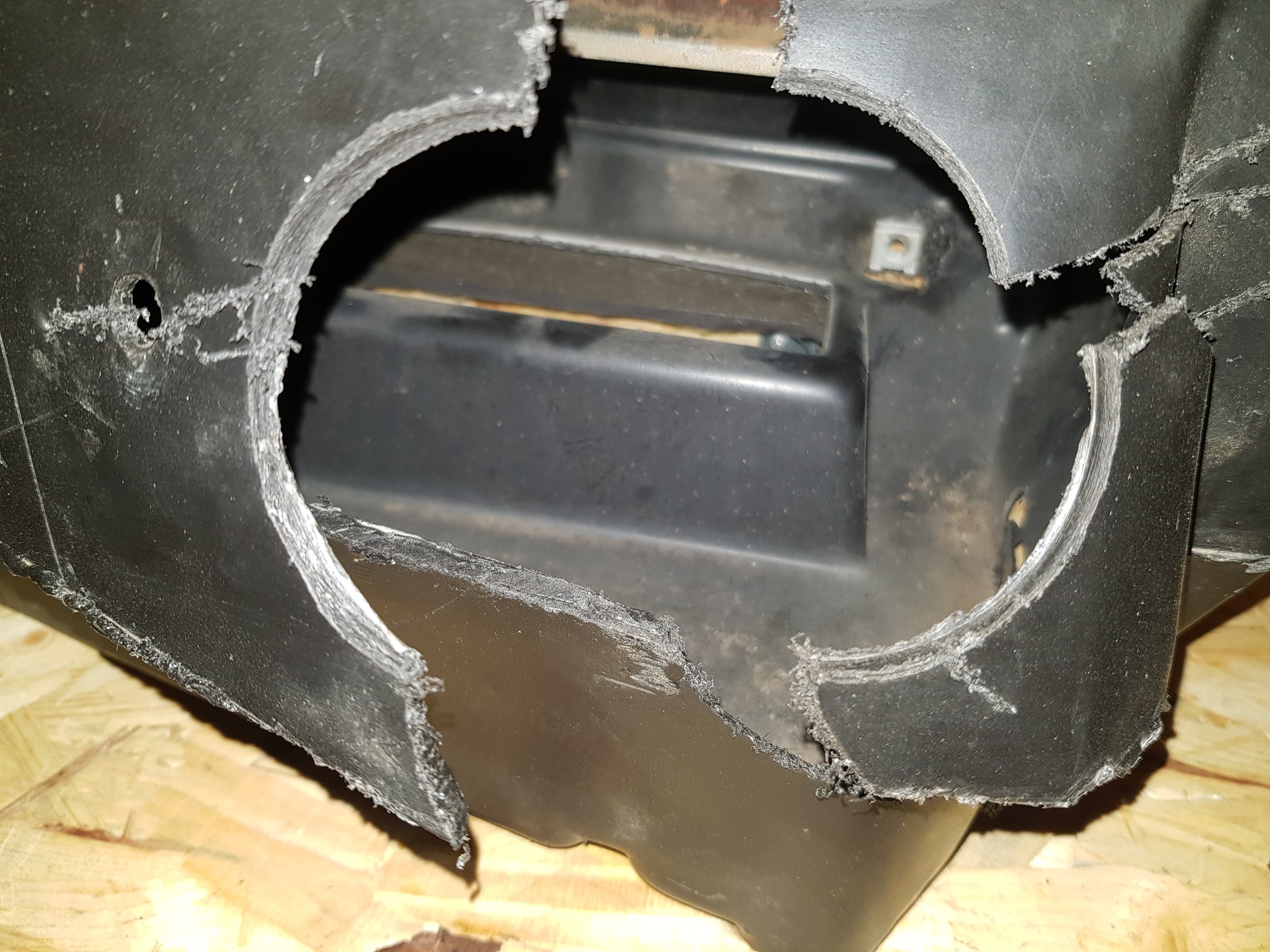

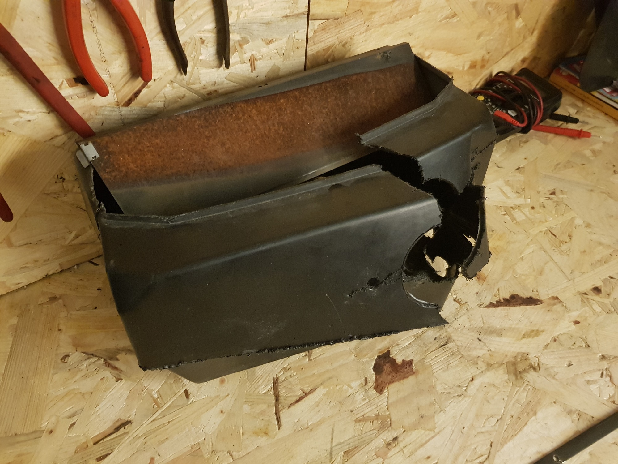

Ok, Umbau abgeschlossen. Hier nochmal Bilder vom alten Kasten:
alt Kasten.jpg [ 776.5 KiB | 27546-mal betrachtet ]
Auf dem Bild kann man die Blechmutter erkennen. Das ist gerade die, wo man nicht von Innen rankommt bei MGFs mit Klima. Desswegen muss der Kasten aufgeschnitten werden.

Hier zwei Bilder vom fertigen Zustand:
fertig umgebaut.jpg [ 1.07 MiB | 27546-mal betrachtet ]
fertig umgebaut 2.jpg [ 1.01 MiB | 27546-mal betrachtet ]
Wir haben verschieden große Unterlegscheiben und Sprengringe auf die Schrauben gefädelt. (unterhalb der Plastik und über dem Blech) Damit setzt die Schraube von oben über die Scheiben und Ringe definiert auf und drückt und ggf. bricht nicht nur die Plastik. Die unteren Schrauben sind allesamt sehr fest angezogen. Die oberen Schrauben belasten den Kunststoff mehr, weil dort keine Abstandshalter sind.
