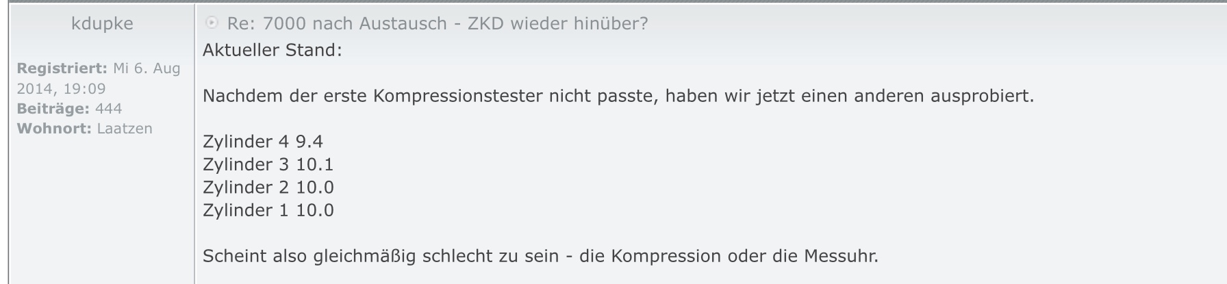

Na ja 10,5 bar Kompression ist nicht die Welt wenn man von 14 bar Original ausgeht
7D366413-122F-4045-A6A6-FE18CD22CAD9.jpeg [ 96.74 KiB | 20326-mal betrachtet ]
Ups sorry stimmt so nicht Elring will auch 20nm aber egel bekommen trotzdem 30 :D
