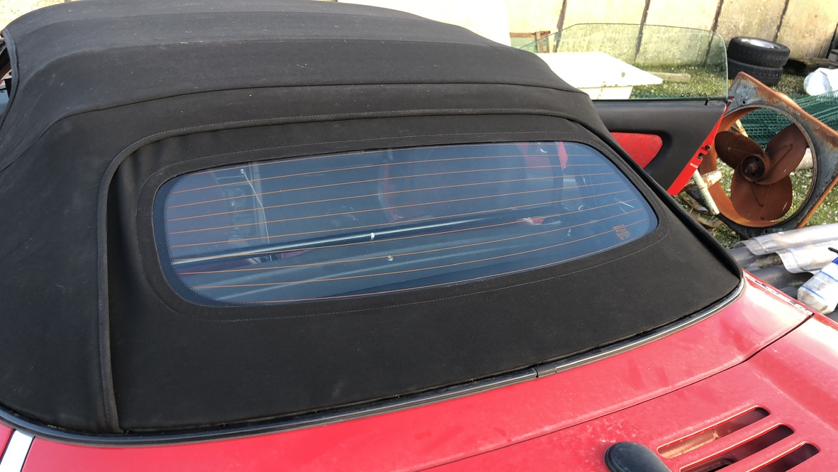

Die BAS Scheiben sind aber langfristig Mist. Kenne mehrere, wo mittlerweile der Plastikrahmen gebrochen ist.
Für 350€ gibt es die bei CoWa Carparts. Sauber eingenähte Glasscheibe und Top Passform.

Ich hatte mich nochmal mit dem Sattler unterhalten. Er hat mir erzählt das er bereits ein Verdeck mit Glasscheibe bei einem MGF verbaut hatte, wo der Kunde sehr unzufrieden war. Er hat ihn dann gleich in meinen Beisein angerufen und gefragt welcher Hersteller es gewesen sei -> BAS. Er meinte das die Scheibe in unteren Bereich ca. 2 cm zu breit wäre und sich dadurch nicht einfach ablegen ließe. Der Kunde muss das Verdeck jedesmal öffnen am Reißverschluss wenn er das Verdeck auf und zu machen will.
Bin aber verwundet weil du in deinem Bericht davon nichts geschrieben hattest. Ist da beim Einbau was schief gelaufen beim Sattler oder gibt es da einen Trick das es bei dir passt ohne Reißverschluss?
Ich habe mir die Scheibe von CoWaParts mal angeschaut. Sieht auf den ersten Blick nicht viel anders aus als die BAS. Woran erkennt man die Unterschiede bei den Scheiben?
Ich sehe erstmal nur einen Unterschied wo die E- Nummer ist. Bei BAS ist das rechts und bei CoWa in der Mitte...

Ich kann Mykel zu stimmen, nach 1 Jahr bekam die Plastikwulst Risse...Ich habe meine bei Cabrioservice Memelink (Holland) für 241 € mit Versand gekauft. Z.Zt. sind die bei 299€. Die Scheibe ist in Stoff eingearbeitet. Hält seit Juli 2015. :up:

Beim Öffnen und Schließen hatte ich weder mit der BAS-Scheibe noch jetzt mit der von CoWa Probleme. Zunächst sitzt das alles etwas spack, aber nach dem ersten Mal nass werden ist das okay. Wie früher bei ner neuen Jeans :mrgreen: :lol:
Etwas eng wird es mit dem originalen MG Rover Windschott, das ist recht eng beim Hochklappen.Wird aber mit der Zeit auch besser, wenn sich der Stoff des Heckteils leicht gedehnt hat.
Der Bericht damals von der BAS Scheibe war weit vor den Langzeiterfahrungen mit dem Plastikrahmen geschrieben. Ich gehe davon aus, dass die bei CoWa die Scheiben von Memelink verkaufen. Die hat nämlich auch keinen Plastikrahmen, die Scheibe ist in eine Stoffwulst eingenäht:
Dateikommentar: CoWa Scheibe
EECFA909-C52B-414C-BFE9-04BE9DFC68D4_1_105_c.jpeg [ 201.22 KiB | 22669-mal betrachtet ]

Vielen Dank für das Bild und die Infos Mykel. Auch die Info mit der Scheibenfassung aus Stoff und nicht Gummi/Plastik ist hilfreich die Hersteller zu unterscheiden.
