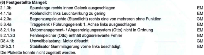

nach 15 Jahren hab ich es zum ersten Mal nicht durch den TÜV / HU geschafft. :(
Hab's auch drauf ankommen lassen ohne vorher in die Werkstatt zu fahren, zugegebenermaßen. ;)
Bevor ich jetzt in die Werkstatt fahre, wollte ich mal von Euch vorab eine kurze Einschätzung haben, was alles getauscht werden sollte, wenn man schon mal dabei ist. Mein Mechaniker ist gerade recht ausgelastet...
Bemängelt werden hauptsächlich:
1.
Spurstange rechts innen Gelenk ausgeschlagen
Stabilisator Gummilagerung vorne links beschädigt
Traggelenk / Führungsgelenk 1. Achse links ausgeschlagen
und
2.
Motormanagement- / Abgasreinigungssystem (Otto) nicht in Ordnung
Fehlerspeicher (Otto) enthält abgasrelevante Fehler
P0301 Zylinder 1Zündaussetzer erkannt
Zündkerzen hab ich letztes Jahr neu machen lassen, sollte also eigentlich nicht daran liegen. Hatte früher mal Aussetzer in Zylinder zwei, der taucht wohl nicht mehr auf. Ich hab den Fehler mal zurückgesetzt mit meinem OBD2-Bluetooth - Teil, mal beobachten ob er wieder kommt.
Weil ich mich zugegebenermaßen mit den englischen Begriffen im EPC nicht so genau auskenne, weiß ich nicht genau welche Teilenummern ich brauche. Könnt ihr mir da vielleicht kurz Unterstützung geben?
http://www.mgfcar.de/epc/6777.htm
QJB100140 Spurstangenköpfe
Genaueres weiß ich sowieso erst, wenn der Wagen auf der Bühne war und genau untersucht wurde, aber vielleicht kann ich schon vorab sicher benötigte Teile organisieren. Durch Corona hab ich jetzt statt 4 Wochen eine 8 Wochen Frist erhalten, immerhin. Somit kann ich mir auch aus England oder der Bucht Teile organisieren.
Danke und viele Grüße,
Stefan

2.1.3b: meint der wirklich das Innengelenk, also das im Lenkgetriebe drinnen? Das kannste beim TF nicht tauschen, da muss ein neues Lenkgetriebe rein. Besser nochmal prüfen (auf der Bühne), ob es nicht doch das äußere am Spurstangenkopf ist. Aktuelle Teilenummer ist QJB100141, beide Seiten machen!
5.3.4a: oberes oder unteres Traggelenk? Steht leider nicht da. Auch auf der Bühne prüfen, dazu Rad kräftig auf und ab bewegen und am den Gelenken/Gummibälgen fühlen. Oberes Gelenk wäre original für TF RBK000101 (Gelenk), NAM2470 (Sicherungsblech), RYH105610 (Mutter) – oder eins aus dem Aftermarket als Kit, wo alles dabei ist. Achtung: ist nicht identisch mit dem vom MGF! Brauchst dann noch ne 1·13/16" (ersatzweise 46mm) Nuss dafür. Und nen kleinen, aber starken Schlagschrauber.
Unteres Gelenk ist RBK100401 (rechts) und RBK100411 (links). Original schwer zu finden, also auch mal nach Alternativen suchen. Das ist ne Scheißarbeit, die alten Nieten müssen ausgebohrt werden …
DF5.3.1: Stabi bzw. Koppelstangen musst du eh lösen, um die Traggelenke zu machen, also kaum extra Aufwand. Die Lagergummis am Hilfsrahmen sind RGX000920, wenn die gemeint sein sollten, die Koppelstangen sind bei deinem TF (MY2005) RBM000171.
Der Fehlzündung auf Zylinder 1 würde ich schon auf den Grund gehen. Da sitzt direkt die Zündspule drauf, evtl. hat die Feder schlechten Kontakt? Und mal nen Kompressionstest machen.

Bin direkt zum TÜV gefahren und hab den Gutachter nochmal befragt. Er sagt Lenkgetriebe nicht, aber Stabi-Stangen. Aber ich werd mir das nochmal ansehen, hab demnächst einen Termin bekommen bei nem Mechaniker.
Zündaussetzer hatte ich übrigens auf 50 km seit Rücksetzen des Fehlers keine mehr, werde beobachten und mal die Zündspulen ansehen.

Beim zweiten Anlauf dann geschafft, aber vermutlich hat der Mechaniker den GTÜ-ler gut gekannt. ;)
Scheinwerfer 3x poliert, bis es halbwegs gepasst hat, aber da muss ich mir definitiv fürs nächste Mal einen suchen, nochmal klappt das nicht, wenn der so weiter noch milchiger wird.
ECU zeigt seit dem Reset keinen Fehler mehr, also wohl in Ordnung vorerst. Finde es nur seltsam, dass der TÜV-ler offensichtlich nur das OBD gecheckt hat und nach dem Fehler sofort aufgehört hat. Statt selbst ne Prüfung durchzuführen. Zündspulen sehen gut aus.
Unteres Traggelenk war ausgeschlagen, genau mit Nieten ausbohren etc. getauscht worden.
Lagergummis ebenfalls getauscht.
Spurstange wäre in Ordnung sagt der Mechaniker, und bestanden hab ich auch, also wird das wohl so sein. Entweder hat da einer einen schlechten oder der andere einen zu guten Tag gehabt. Ich merk auch nichts beim Fahren.+
