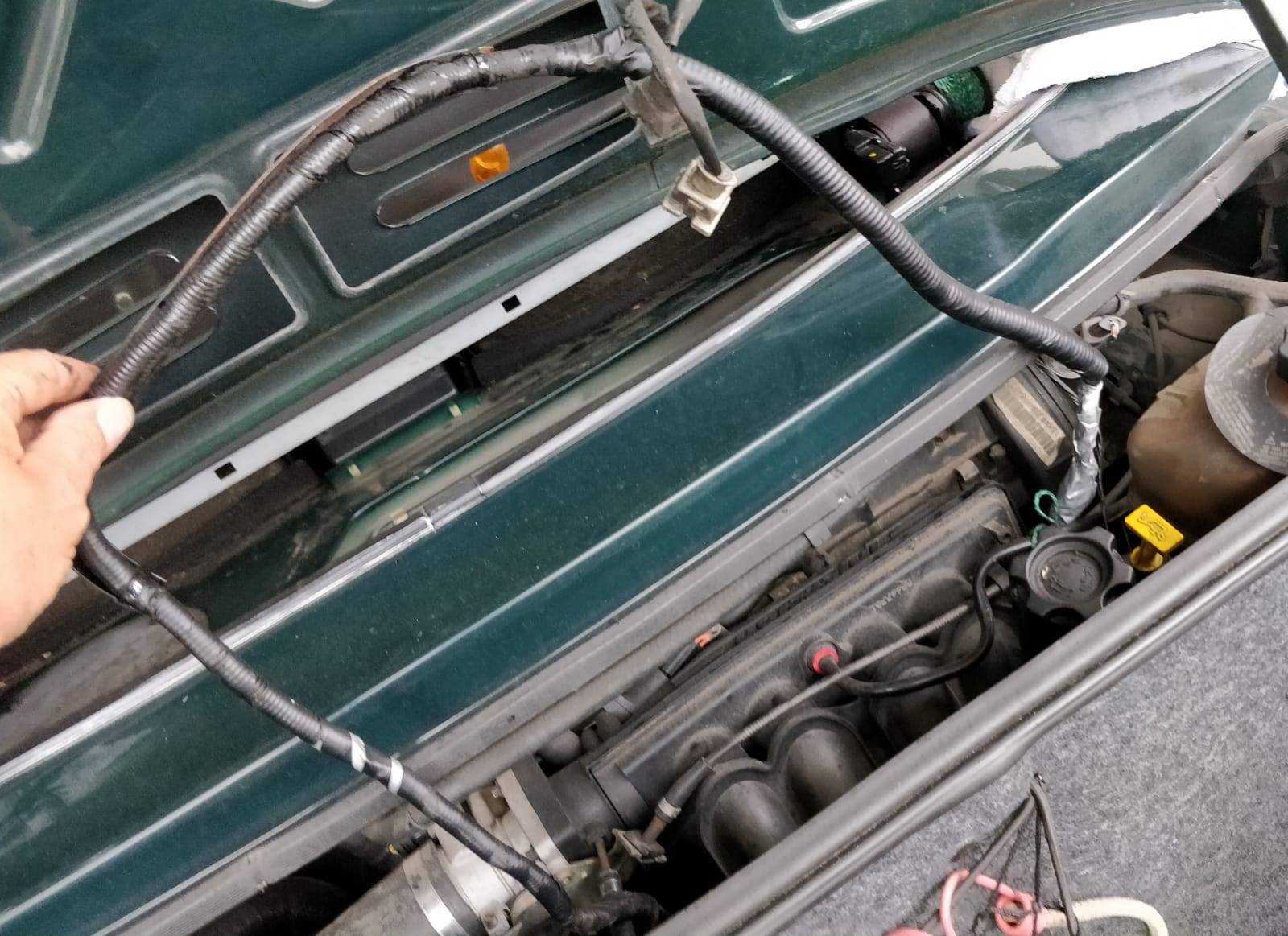

Der Fehler ist gesichtet. Das Kabel welches von den Sensoren kommt, dann um den Motorblock geführt ist, hat auf der Antriebswelle gescheuert und ist zur Hälfte durch.
Jetzt muss ich mir überlegen, wie ich das wieder geflickt bekomme. Die Zugänglichkeit ist recht bescheiden.

Nur die Blechführung abzuschrauben hat leider nicht gereicht. Also Deckel ab, Lichtmaschine raus, eine Kordel an das Kebelende gebunden und den Kebelbaum nach vorne rausgezogen. Dabei ist der Schutzschlauch (über die Jahre hart gäeworden) völlig zerbröselt. Die verletzten Ader habe ich geflickt und einen neuen Schutzschlauch übergezogen (ein Riffelschlauch vom Elektriker passt gut). Mit dem Kordel kommt ich dann den Kabelbaum wieder einfädeln.
Es funktioniert alles wieder. :D
