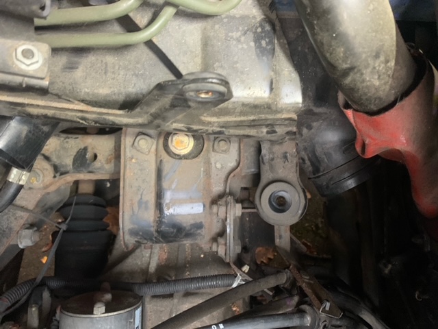

So, habe das Ganze mal freigelegt.
Ich finde, der TÜV übertreibt, man kann noch keinen Finger durchstecken, dazu liegt drinnen zuviel Rost ;-)
Aber sollte man dem neuen alten Teil noch irgendwas angedeihen lassen? Loch bohren, Holraumversiegelung oder so?
