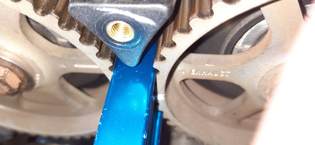

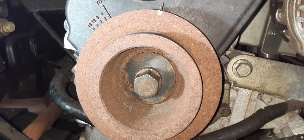

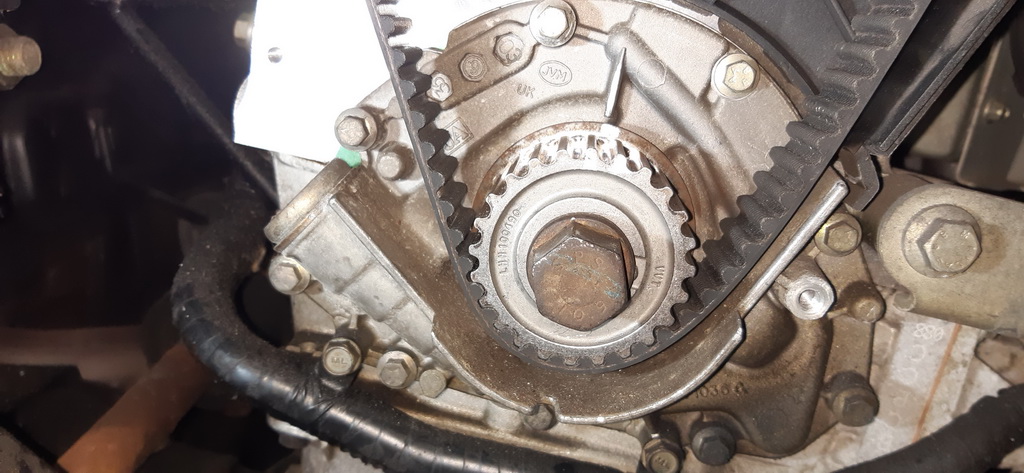

So mal schaun ob das mit den Fotos klappt. Die Nockenwellenräder stehen exakt gegenüber und das Kurbelwellenzahnrad ist auch korrekt
die Pünktchen sieht man nur schlecht weil die weiss markiert sind.
Übrigens falls es noch niemand aufgefallen ist in der Rave CD die Bilder von den Nockenwellenrädern sind falsch Exit heisst Ausgang aber exit zeigt nach Eingang. Wenn die Exit nach Ausgang zeigen würde steht die Schrift auf dem Kopf was aber auf den Bilder nicht ist.

Ob die Steuerzeiten exakt stimmen, kann ich nicht genau erkennen auf den Fotos.
