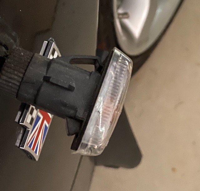

Beim in die Garage fahren sah ich mit erschrecken :o , das der rechte Seitenblinker nur noch am Kabel aus dem Kotflügel hängt.
Meine Fragen...
Wie behebe ich das?
Muss die Originalmutter noch im Kotflügel am Kabel hängen?
Wie komme ich da dran?
Und reicht dann anziehen und Schraubensicherungslack?
Ich sage schon mal Danke...

Das der ne Mutter hat wär mir neu....

Beitrag Re: Seitenblinker rausgefallen
Da gibt es keine Mutter. Die Seitenblinkleuchte wird eingerastet. Vielleicht ist das federnde Kunststoffteil abgebrochen.
IMG_7238.jpeg [ 69.53 KiB | 23129-mal betrachtet ]
Ich würde entweder nen neuen Blinker beschaffen, oder das Ding mit Silikon anpappen. Sollte halten ;)
oh.... I see....
Dann brauche ich wohl einen Neuen.
Naja, besser als die Innenverkleidung des Kotflügels rausbasteln zu müssen
Danke an alle!
