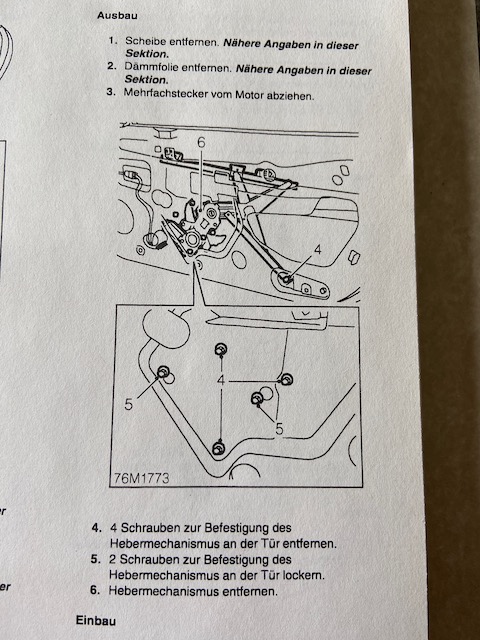

Beitrag Re: Fensterheber LH
Vielleicht beginnst Du wenn Du alle Schrauben, die mit dem Hebemechanismus zusammenhängen, rausdrehst.
MGF_Fensterhebemech.jpeg [ 115.11 KiB | 12877-mal betrachtet ]
Schöne Grüße
Gerd

Sepp, es gibt es sicher noch einiges was Du versuchen kannst, wie Sven und xpower geschrieben haben. Die Flexlösung ist halt irreversibel.
