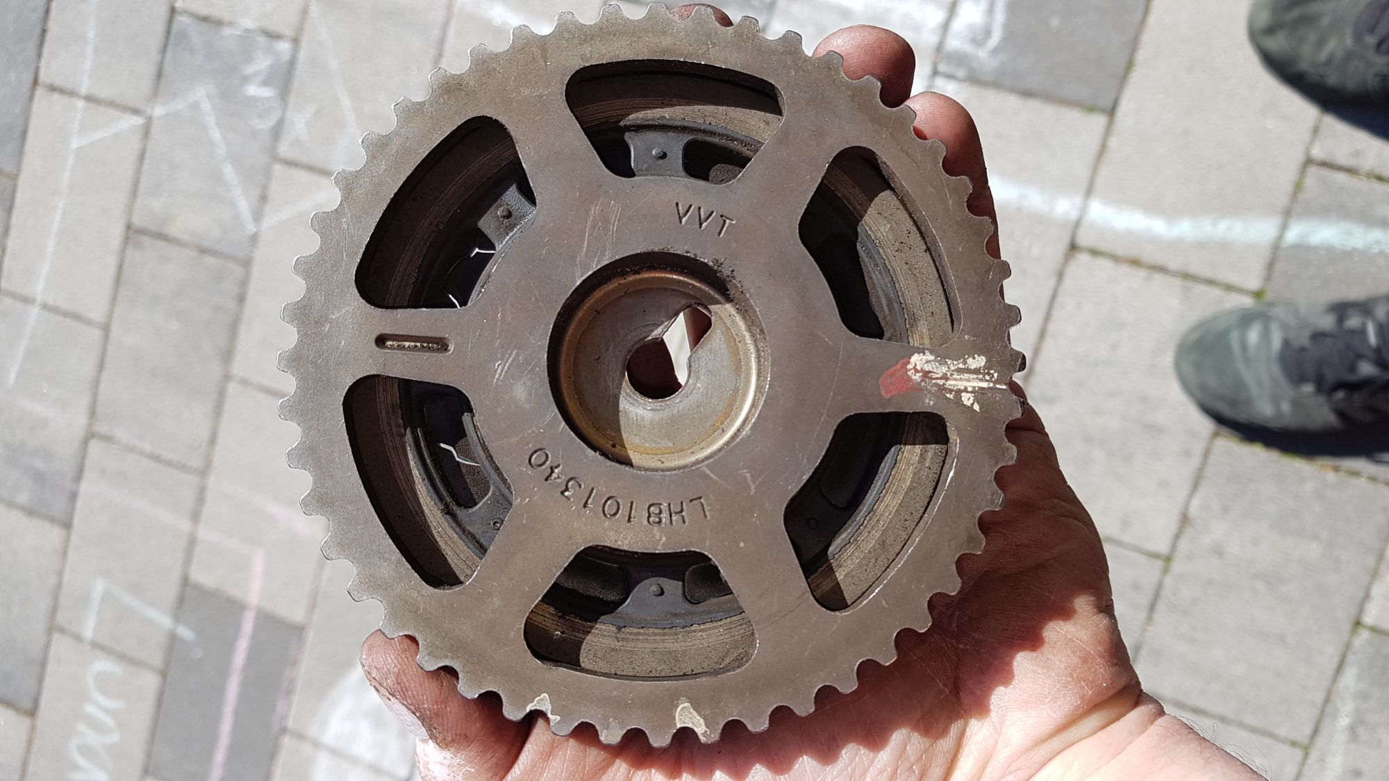

So, hab das Nockenwellenrad an der Auslass-Seite mal abgebaut.
Darunter isses definitiv trocken, da kommt nix raus.
Aber sind die Risse normal, die man in den "Fenstern" erkennen kann?

VVC bin ich zwar raus, aber finde nicht, dass das normal aussieht. Vielleicht mal Foto auch von der anderen Seite des NW Rades?

Im Lauf des Tages komm ich wieder zur Halle, wo ich auch grad den Kram ausgebaut liegen habe vom VVC, da schau ich mir das mal an, wie meines aussieht :up:

Also, hab mir das Auslassnockenwellenrad heute mal angeguckt, meines sieht genauso aus wie deines Jochen :up:
Vielleicht sind die "Risse" ja professionell ausgerechnete "Schwingungsdämpfer" :lol:

Na dann is ja gut..... :-)
