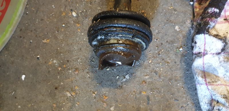

Ich habe zu Beginn der Saison die Hydragasdosen neu befüllen laasen und wieder eingebaut. Leider war das wenig erfolgreich. Nach nur einem Tag war die Fahrerseite wieder komplett abgesackt. Ob hier der Stickstoff entwisch oder das Fluid / Luft im System, etc. kann ich nicht wirklich sagen. Feucht war es nicht unter dem Auto, daher scheidet das Fluid wohl eher aus. Ich hatte damals leider keine Löcher in die Karosserie gebohrt, somit war eine Druckprüfung in eingebautem Zustand nicht möglich. Ich tippe auf eine unsaubere Lötstelle. Egal, ich hatte den Sommer genügend andere Projekte und stellte den MG hinten an.
Ich habe sehr günstig 4 gut erhaltene Einheiten bekommen und diese wieder umgebaut. Alle 4 hatten noch Stickstoff drin, es zichte ordentlich beim Bohren. Die alten waren alle leer. Die Lötstellen wurde alle auf Dichtigkeit überprüft bevor ich die Dosen zum Befüllen brachte, sollte also dieses Mal klappen.
Leider waren 2 Knuckel defekt, einer davon total zerbröselt. Ich habe die dann auch erneuert und was soll ich sagen, jetzt fährt es sich viel entspannter. Lediglich die Spur muss wieder eingestellt werden.

Den hat es zerbröselt...

Das war jetzt aber mal kein kurzer Bolzen für Tieferlegung ?
Hast mal den Gummibalg oben rum untersucht, ob da ein Riss ist, oder war der grüner Sprengring weg ?

Der Gummibalg hatte definitiv einen Riss. Der grüne Sprengring war aber noch drauf. Der war einfach zu tief für den irgendwann nicht mehr vorhandenen Stickstoff. Die Härte hat wohl den Plastikeinsatz zerstört.
Hoffe die neuen (alten) halten länger.
