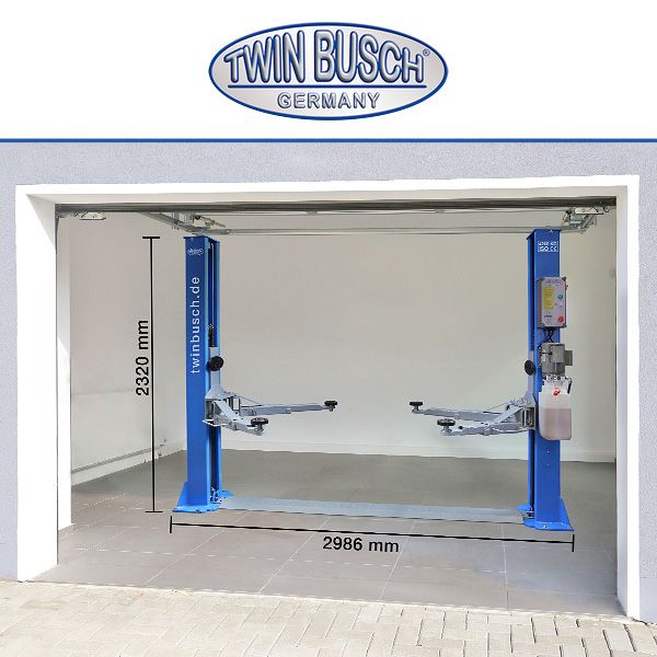

Scherenbühne ist doch Mist – hol dir sowas hier … wenn die Garage innen 3 Meter breit ist:
335_0.jpg [ 53.18 KiB | 21063-mal betrachtet ]
https://www.twinbusch.de/product_info.p ... cts_id=335
Ich hab die "größere" Version, statt 1.700 Euro neu haben wir die gebraucht (2 Jahre) für 800 Euro geschossen. Läuft erste Sahne.

Braucht man für die Bühne nicht gescheite Fundamente?.
Mi 8. Jan 2020, 18:57
Beitrag Re: Inkontinenz
Michael N. hat geschrieben:
Oh Mykel, hast Du eine neue Halle, sieht schick aus :up: .
Ja, schon seit Juli 2018. Nachdem die alte Halle weggeflogen war. Ist jetzt größer und mittlerweile auch viel besser ausgestattet – Kompressor, Lagerregal, Werkzeugwagen usw. Muss aber immer noch sortiert werden, der ganze eingelagerte Mist. :lol:
Die Bodenplatte sollte eigentlich 20 cm haben, es sind aber nur etwa 15. Aber da ist so viel Eisen drin, dass es keine Probleme gibt. Alle Bodenanker halten, Muttern mit 120 Nm angezogen, passt. Und leidlich gerade ist auch alles. Bauernhof eben. Da kannste mit nem fetten Trecker reinfahren. Die Bühne hebt 3,6 Tonnen, wir nutzen die also nur mit ca. ⅓ der Maximallast, manchmal (bei Fremdfabrikaten) mit der Hälfte. Ich hab da keine Sorgen.

Die passt gut zum MG und auch in meine Garage (weil die ist nicht hoch und auch nicht furchtbar breit).
Danke für den Link.
Grundsätzlich geb ich Dir da recht. Wäre mir auch lieber.
Allerdings sprechen ein paar Sachen dagegen....
Ich hab ne Doppelgarage, die sogar als Garage genutzt wird, also täglich raus und wieder rein. :-)
Wenn ich mir ne Säulenbühne reinstelle, stört das schon extrem.
Außerdem ist in der Garage Estrich-Boden, der leicht zum Tor hin geneigt ist, damit das Wasser zum Tor laufen kann.
Dicke max. 10cm, darunter Beton-Bodenplatte. Ist meiner Meinung nach eher nicht geeignet für ne Säulenbühne.
Punkt 3: ich kann die Autos eh nicht mehr als 1m anheben, weil sonst das Gestänge bzw. die Laufschienen des Sektionaltors im Weg ist.
Die Scheren-Hebebühne kann ich mit den optionalen Rollen wegschieben, wenn sie gerade nicht benötigt wird und muss so nicht jedes Mal "drüber-rumpeln".
Auf alle Fälle eine extreme Verbesserung zu heute. Aktuell muss ich mit 2 Wagenhebern den F auf die 4 Böcke heben...
